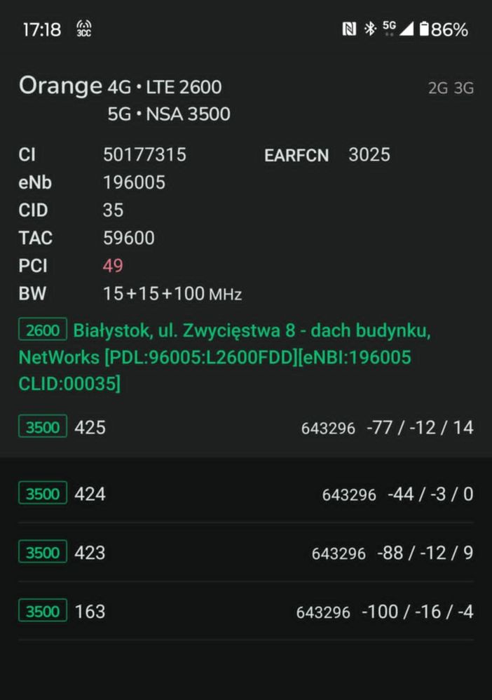

Są wreszcie dane z pomiarów PEM na nadajniku z którego korzystam, można uznać że teraz jest koniec modernizacji pod 5G3600.
Azymut mógłby być mniejszy ale skoro odbieram dobrze to nie będę narzekał, nadajnik Play jest obok i azymut ten sam.
Widzę że założyli antenę AQQQ NSN, to jakaś dobra antena czy nie bardzo ?

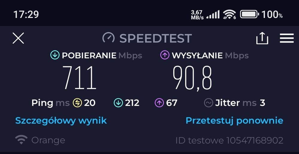

@ZeusekOd 1 grudnia wskoczyłem na Flexa bez limitu i zacząłem testy. Z tego co rzuciło mi się w gałki to info 5g 3500 ale to chyba tylko napis 😁 bo testy nie wykazały większych zmian w prędkościach internetu.
Test w pracy telefon w tym samym pomieszczeniu router 5G
https://youtube.com/shorts/iQ0TaVxQb48?si=yqRXCw40nq8Z20zG

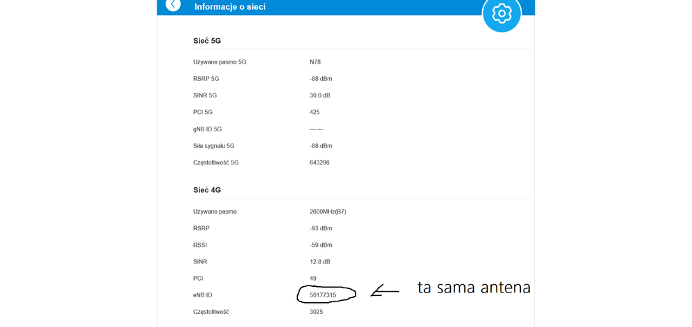

@Zeusek  wydaje mi się, że coś kombinują albo... wewnątrz budynku właśnie sygnał ścięty na maxa. Jednak na routerze nie widzę czegoś podobnego. Czy Ty zauważyłeś jakieś zmiany u siebie w parametrach routera? Dawno się tym nie interesowałem a po zmianie karty w telefonie z plusa na orange ponownie zacząłem drążyć temat i testy 😁.  Pozdrawiam 😊
RouterRouterPrzy wyborze samego NR brak połączenia z bts
TelefonTelefon

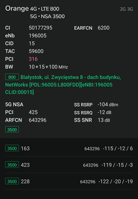

@Szym_ON
Wczoraj mi 5G uciekło choć nadajnik był ten sam co zawsze, później N78 wróciło. Nie wiem co to było.
Obecne mam tyle:
