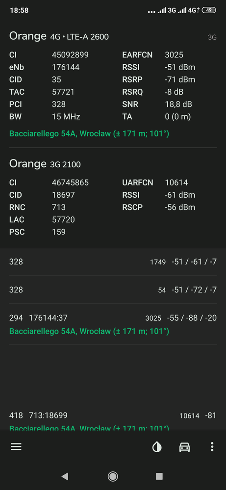

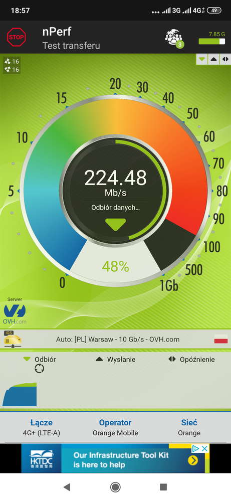

Dziś przy okazji bycia na wrocławskich Bartoszowicach postanowiłem przetestować działanie sieci. Na cel poszedł nadajnik na terenie JTT PWr przy Braci Gierymskich 164. Bez problemu mój Xiaomi obsługujący LTE cat. 19 (do 1000 Mb/s) zalogował się do LTE 2600. Trochę się zdziwiłem, bo na ogół agregował też pozostałe pasma, ale najwyraźniej ten eNodeB nie pozwala na agregację z LTE 2600 pozostałych pasm.. a jest tam komplet. Nie oczekiwałem szałowego wyniku na tym jednym paśmie... jak zrobiłem test - jak na screenie, moje zdziwienie było no co najmniej ogromne 😄 Wlazłem w logi żeby zobaczyć jakim cudem udaje się tu uzyskać tak kosmiczne wyniki na samym L2600, no i jest MIMO 4x4 jest QAM256 i czy rzeczywiście te bajery robią tai kosmos ? W L2600 Orange ma 15 MHz więc teoretycznie 112,5 Mb/s - widać jak wspomniane technologie potrafią niesamowicie podbić transfer, choć nadal nie chce mi się w to wierzyć. Co prawda BTS podłączony światłem, sektor skierowany na wały odrzańskie/jaz bartoszowicki więc teren bez budynków prawie no i obciążenie znikome, ale jednak wieczór więc szczyt, a pomimo to i tak kosmicznie wysoki wynik. Co Wy na to ? Piękna sprawa.Screenshot_2020-09-22-18-58-20-704_cz.mroczis.netmonster.pngScreenshot_2020-09-22-18-57-53-617_com.nperf.tester.png
