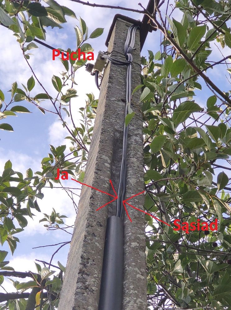

Ok, zebrałem trochę informacji. Przesyłam mapkę jak to wygląda, pomarańcz to kable w ziemi, żółty to linia napowietrzna (dane z geoportal i to się zgadza porównując to z moją wiedzą kto internet/telefon na ulicy ma ,a kto nie ma:)). Do żółtego właśnie chce się przyłączyć (mieszkam w okolicy końca linii żółtej). Kółkiem czerwonym zaznaczyłem prawdopodobnie centralę na poczcie (zdobyłem numer do monterów, jak mi powiedzą to potwierdzę, ale raczej to będzie to patrząc po ofercie Orange na prędkość i opowiastek sąsiada). W mojej okolicy Orange oferuje 10mbit, w okolicy początku żółtej linii 20mbit, za główną drogą w kierunku centrali do 80mbit. Długość linii do centrali to około 2km. Przesyłam też zdjęcie słupa. Od słupa do mnie jest 40 metrów (przewód telefoniczny już położony), do sąsiada 60 metrów. Dużej szafy kablowej na razie nie udało mi się znaleźć, będę szukał jutro. Parametry ADSL też jutro, jestem umówiony z sąsiadem (jego sprzęt to funbox 2.0).

@tarrou6 Jestem pełen podziwu dla Twoich zdolności obserwacyjno-dochodzeniowych. Naprawdę dobra robota. Gdyby wszyscy tak opisywali uwarunkowania techniczne w terenie o ile prościej byłoby się do tego odnieść...
Powiem tak, numer telefonu do monterów rejonowych to cenna informacja. Jeśli będą chcieli ogólnie poinformować o powodach wywiadów negatywnych, to będziesz wiedział na czym stoisz. Ze względu na mały obszar miejscowości nie przypuszczam, aby szafa kablowa pośrednia była oddalona od trasy kablowej, którą zaznaczyłeś na pomarańczowo. Sieć kablowa podzielona jest na 3 odcinki. Od Centrali do szafy kablowej, która odpowiada za dany "kwadrat" abonentów (są to kable przeważnie 100-parowe). Drugim etapem są kable rozrzucone w  tym  obszarze na nitki do słupów w poszczególnych ulicach (co kilka słupów jedna puszka z 10 lub 20-ma parami). Ostatnią "milą" są kable instalacyjne- od słupów do posesji (biegnące również pomiędzy słupami jeśli dystans do budynku jest większy niż 1 słup). Są to przeważnie kable żelowane, odporne na warunki atmosferyczne. Od elewacji domu do gniazda do środka biegną już nieżelowane kable instalacyjne w kolorze białym.
Szafy kablowe (około 2m wysokości i koloru szarego z typowym logo Orange i oznaczeniami) odpowiadające za dany rejon czasem potrafią być na linii pomiędzy nami, a Centralą Abonencką, ale są abonenci mieszkający pomiędzy CA a szafą. Tu linia idzie najpierw do szafy, a później "wraca" do słupa, przez co wydaje nam się, że mieszkamy bliżej CA niż jest rzeczywista długość linii kablowej (sprawdzone wedle mapy). W twoim przypadku nie wydaje mi się, aby tak było, ale decydującym jest zdanie i wiedza montera. 2 km łącza powinno wystarczyć na stabilne 20Mb/sek (zapinać może się na np. 17Mb/sek). Instalacja ze słupa wykonana jest bardzo starannie i fachowo (kable podziemne żelowane w rurze HDPE), co jest tylko plusem. Ciekaw jestem wyników sprawdzenia usługi u sąsiada...
Jeszcze raz uznanie za dokładność i dociekliwość. Informuj nas na bieżąco
P.S. Gdybyś mógł zrobić zdjęcie tego kabla od słupa na Twoja posesje (koniec ze zdjętą na 10 cm izolacją (to czarne), aby było widać żyły w kolorowych osłonach
