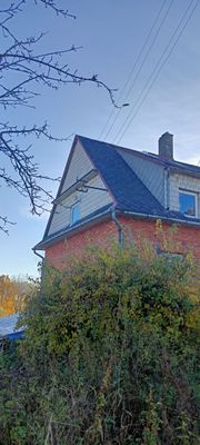

Jeszcze nie dzwonili więc prawdopodobnie dopiero koło marca będzie ale mam pytanie techniczne. No bo wiem mam już wybrane miejsce wejścia światłowodu, wiem że oni powinni wiedzieć jak to zrobić mimo że jest trudne dojście tamtędy i że pewnie mają już wiele trudnych dojść na koncie  ale zapytam się i tu bo ciekawi mnie jak oni to zrealizują.
 tego stojaka z kablami energetycznymi nie będzie będzie likwidowany a światłowód ma wejść do domu koło tej anteny. Drabiny nw czy taka długa będą mieli zresztą też zabardzo nie ma gdzie jej postawić. Ma ktoś pomysł jak oni tam pociągną ten światłowód?

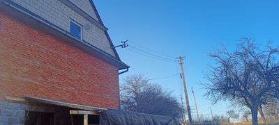

Tu jeszcze widok spod słupa w stronę domu

@Emill1 Skoro nie będzie tej 4 -drutowej podwieszki ze słupa do poziomej sztycy, to trasa będzie prosta. Mogą podwiesić od słupa do miejsca gdzie się znajduje antena kabel, zamocować go do haka, który zamontują do ściany i przewiertem wprowadzą do środka. Musisz tylko zwrócić uwage na fakt, że kiedyś ocieplisz ta ścianę. Dlatego podczas ocieplania będzie problem z mocowaniem podwieszki, która będzie wchodzić bezpośrednio pod styropian i tynk. To trochę niewygodne. Warto pomyśleć o takim mocowaniu, które będzie dostępne dla podwieszki po otynkowaniu (w przypadku np wymiany kabla)
Warto również pomyśleć o tym, czy nie założyć tej instalacji w rurce, aby dostęp dla kabla był prostszy, a rurka umożliwi mobilność kabla...i może być wtedy zatopiona w styropianie, a jednocześnie drożna przy wymianie kabla

Znaczy będzie zlikwidowana ale jeszcze nie teraz. Raczej później niż wcześniej. Od strony tej ściany z antena tam drabiny nie przyłożą do ściany bo na dole jest miejsce na drzewo i zakryte to ta plachta jedynie to myślę że od strony słupa przy rynnie można by drabinę postawić i tam przerzuca światłowód a potem 3 technik przy oknie i jemu ten drugi przerzuca i potem na ten hak jakiś pod antena co by trza zamontować. Czy dobrze myślę?
