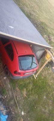

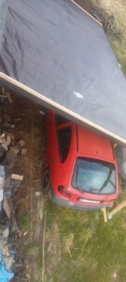

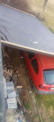

@Emill1 To ja Ci mówię że bez przyłożenia drabiny na ścianie gdzie jest ta drewutnia bym tego nie wykonał bo akrobatom cyrkowym nie jestem i wolałbym się nie narażać. Dodatkowo sprawę utrudnia ten gzyms dachu, który wystaje od ściany a drabina będzie musiała się o niego oprzeć. Można by to spokojnie zrobić mając podnośnik zwyżkę. Ale najczęściej monterzy takich luksusów nie posiadają. Proponuję Ci uporządkować to drewno żeby tam dojść jeśli koniecznie chcesz mieć kabel w tym miejscu. Taka jest moja rada.
PS. Na zdjęciu wygląda że kąt od słupa do ściany jest bardzo mały i prawdopodobnie nie da się haka bezpośrednio przytwierdzić do ściany aby kabel nie haczył o wystający gzyms dachu. Trzeba by taki wysięgnik jak na prąd, albo spróbować zamocować go na końcu budynku za oknem. Może tam drabina wejdzie. Nie widzę co tam jest na ziemi.

@mardertam pod jest drewno a dach z plachta był specjalnie robione żeby nie napadało na drewno przy okazji to jest też taki jakby garaż można wjechać autem i go naprawiać. Bo w tzw: garażu na coś takiego znów nie ma miejsca. Więc to jest na stałe wiele kosztowało to wysiłku wspólnie z tatą to budowaliśmy i nie będzie to likwidowane.
 tak to z innej strony wygląda więc demolowanie tego odpada.
