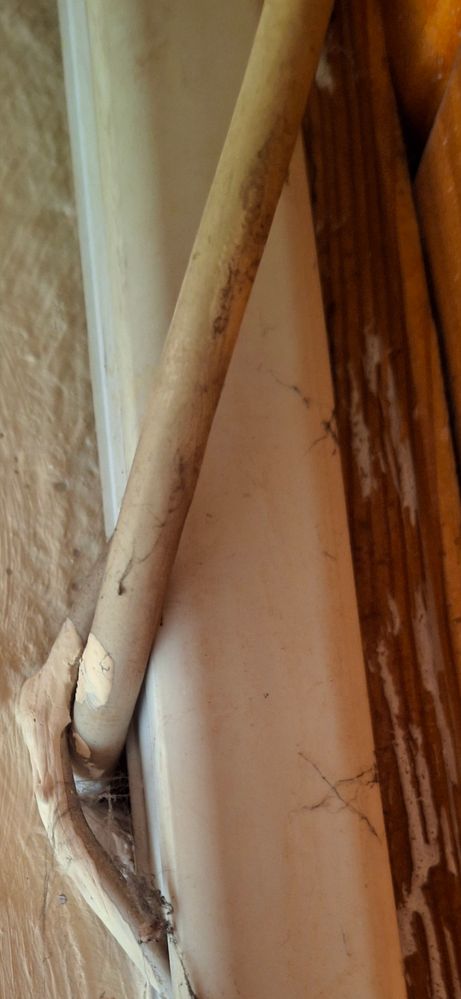

Zgodnie z prośbą, zamieszczam zdjęcia, które pokazują zakończenie kabla. Widać na nich, że kabel idzie bezpośrednio do ściany, a w tym miejscu nie ma żadnej skrzynki czy puszki

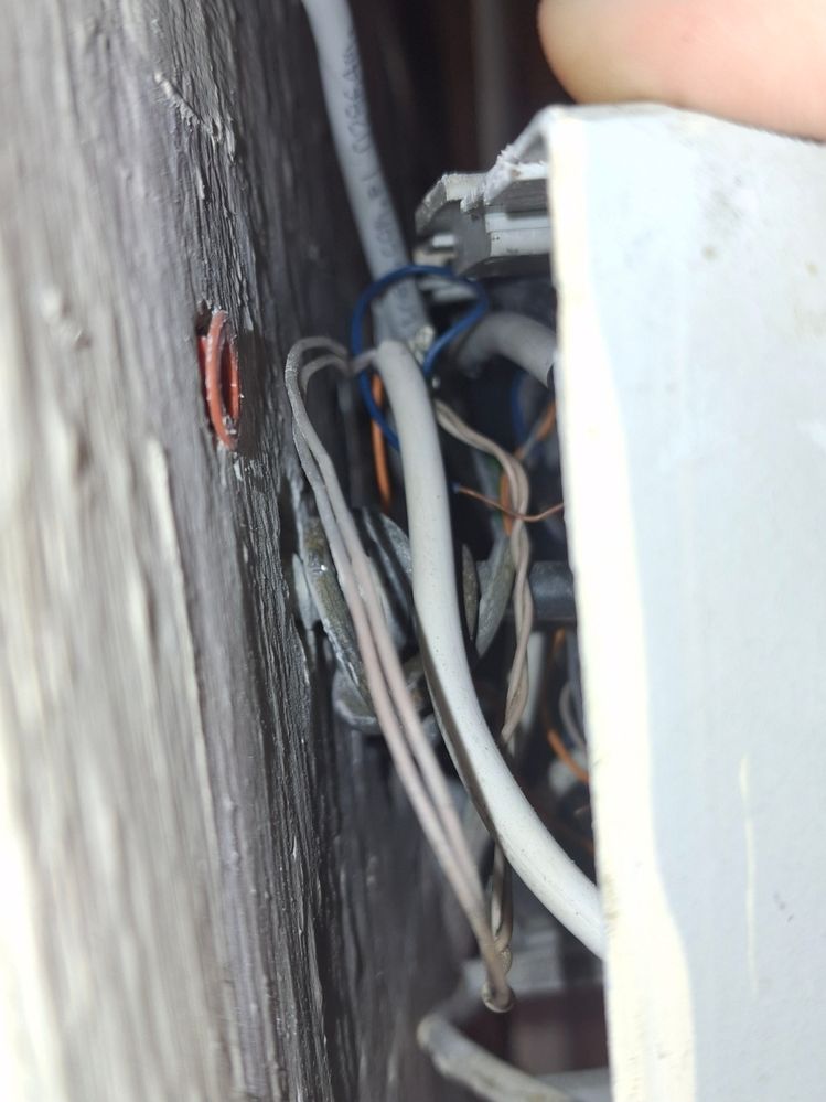

Wysyłam zdjęcie puszki  telekomunikacyjnej, która znajduje się na klatce schodowej. Jest ona w dalszej odległości od mojego mieszkania, ale w środku widać nowe kable, co potwierdza, że to centralny punkt rozdzielczy dla nowej instalacji.
​Najprawdopodobniej kabel doprowadzony bezpośrednio do moich drzwi na korytarzu, jest poprowadzony właśnie z tego miejsca.
​Mam nadzieję, że to zdjęcie wyjaśni sytuację.

To jakieś stare kable miedziane. Nic nie mają wspólnego ze światłowodami.

Po wnikliwym przeanalizowaniu sytuacji i zebraniu kolejnych dowodów, mogę ostatecznie wyjaśnić, jak wygląda instalacja pod moim adresem.
​Otrzymałem sprzeczne informacje od firmy Itpartners, która jest właścicielem sieci, oraz od operatora Net45. Itpartners wskazało, że mogę skorzystać z ich infrastruktury, a Net45 twierdzi, że mój adres jest poza zasięgiem ich usług.
​Jednak fizyczna instalacja wygląda następująco:
  1. ​Od słupa do puszki telekomunikacyjnej na klatce schodowej idą dwa czarne kable: jeden gruby (prawdopodobnie telefoniczny) i jeden cienki.
  2. ​Od tej puszki, która ma w środku również nowe kable, idzie biały kabel światłowodowy, który jest poprowadzony do mojego mieszkania, a także do budynku szkoły.
  3. ​Potwierdzam, że ten biały kabel w środku ma szklane włókno.
​Jestem jedynym mieszkańcem z czterech lokali nad szkołą, do którego poprowadzono ten kabel. Prawdopodobnie to nietypowa lokalizacja powoduje błąd w systemach operatorów.
​Mam nadzieję, że te szczegóły pomogą w znalezieniu rozwiązania i wyjaśnieniu, dlaczego operatorzy odmawiają mi podłączenia, mimo że infrastruktura jest już na miejscu.

@Kacper55 Ten przewód przy Twoim lokalu wygląda jak koncentryk a nie światłowód.
PS To nie jest pozostałość po starej instalacji antenowej?

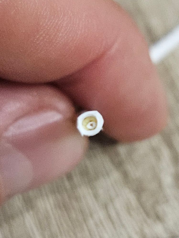

Światłowód niby jest, ale operatorzy odmawiają. Jaka jest przyczyna?
Zrobiłem kolejne zdjęcie po zdrapaniu farby. Teraz widać, że w środku tego kabla jest biały, włóknisty rdzeń, a w jego samym środku widać element, który jest właściwym włóknem światłowodowym obok mojego mieszkania
  • 16290
  • 68151
@Kacper55  zdejmij 10 cm izolacji, wyczyść i rozłóż to wszystko. Dopiero ocenimy
Cokolwiek to jest i tak nie nadaje się do niczego.
Na moje oko to jest byle jak odrąbany kabel antenowy. Komuś nie chciało się go demontować i zostawił taki obcięty. Światłowody nie mają ekranów. No i żeby ich użyć muszą być odpowiednio zakończone, nikt ich tak brutalnie nie obcina.

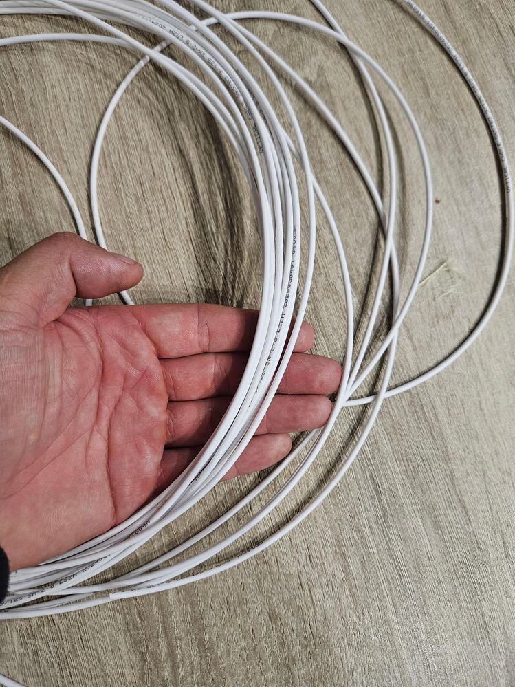

Przecież to jest przewód antenowy, tak wygląda światłowód do puszki domowej

W tym wątku widać jeszcze inne kabelki światłowodowe ze szczegółami.
https://nasz.orange.pl/t5/Sie%C4%87-i-dost%C4%99pno%C5%9B%C4%87-us%C5%82ug/Jaki-kabel-%C5%9Bwiat%C5%...
Samo włókno ma zawsze 125 mikrometrów średnicy, nie ma możliwości żebyś go na takim przekroju zobaczył.
