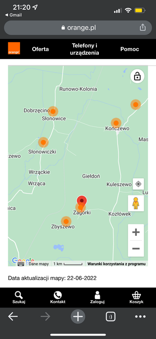

Przy wpisywaniu lokalizacji pokazuje się opcja zgłoszenia i zamówienia usługi, co też zrobiłem. Na tej mapce po wpisaniu adresu mam coś takiego, po próbie przybliżania po przeładowaniu zasięg znika z całej mapy(?) Jutro będę dzwonić do salonu w swojej okolicy i zobaczymy co tam powiedzą.
