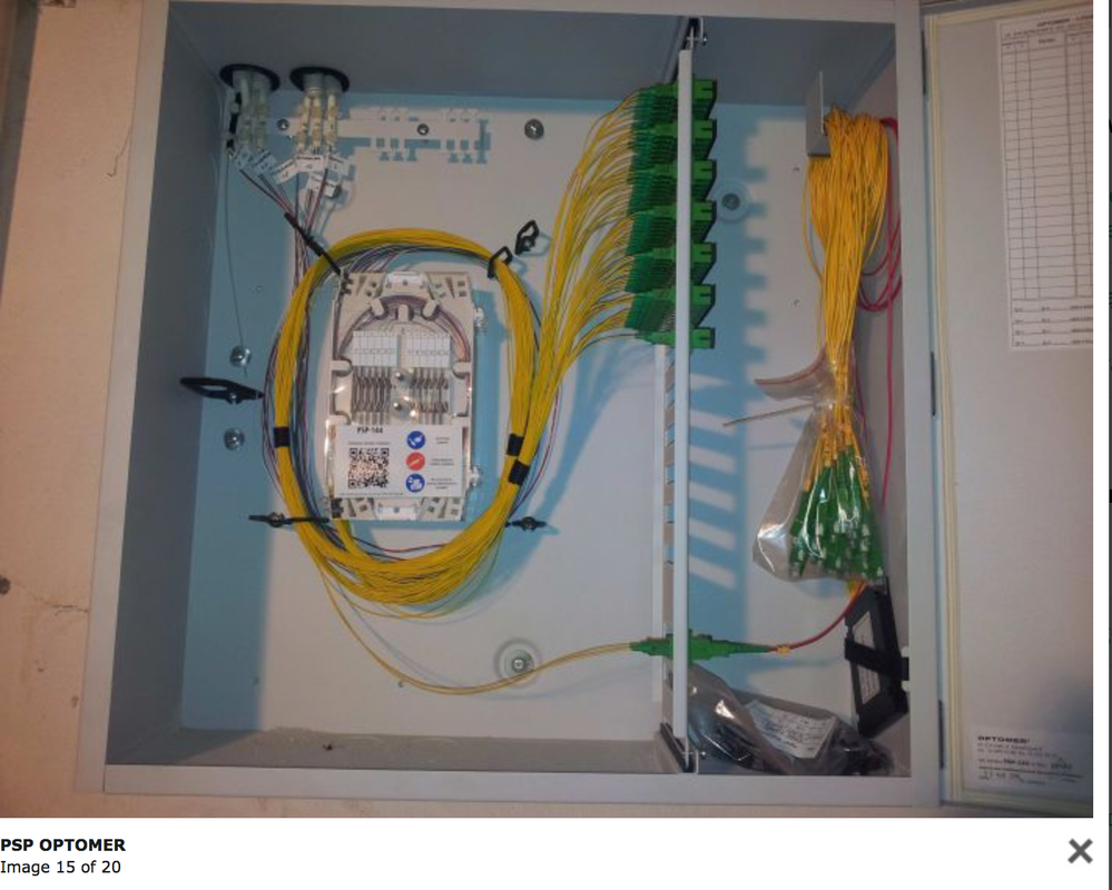

@Ludwik95 Nie. Do jednego włókna z tych 12 jest podłączony cały blok.
W skrócie wygląda to tak, że Orange, a właściwie podwykonawcy Orange, ze studni doprowadzają kabel światłowodowy 12J(włókien) do (najczęściej) piwnicy. Tam montują skrzynkę OPP - http://www.optomer.pl/karta_produktu/123_przelacznica-dystrybucyjna-psp
 zapożyczone od http://fiberservice.pl/ftth-orange/
W części lewej wywinięte i pospawane są na tackach kable:
a) dosyłowy OKH(powinna być etykieta na rurach z przewodem)
b) w zależności od standardu np. kable łatwego dostępu(OKW).
W części prawej znajduje się spliter optyczny. Jego zadanie polega na podziale światła laserowego z jednego wejścia na kilka wyjść.
Do OPP powinna być zbudowana jeszcze sieć wewnętrzna oparta na mufach szachtowych na piętrach(http://www.optomer.pl/karta_produktu/132_mufa-szachtowa-mp-16d-mp-24-mp-36), kablach łatwego dostępu i skrzyni zapasu włókien na ostatnim piętrze lub w najtańszym wariancie po prostu będą puste koryta, do których technicy będą pchali pigtaile optyczne na sam dół do OPP.
