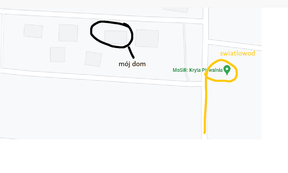

Zobaczyłem, że nie daleko mnie (100m) jest światłowód. Czy mogę się podpiąć w ramach POPC, dorejonizowania???

@blateq Jeśli to MOSiR to obawiam się że światłowód był budowany z osobnego projektu dla szkół i urzędów. Do tej infrastruktury nie można się podpiąć. Najlepiej zadzwoń na infolinię.

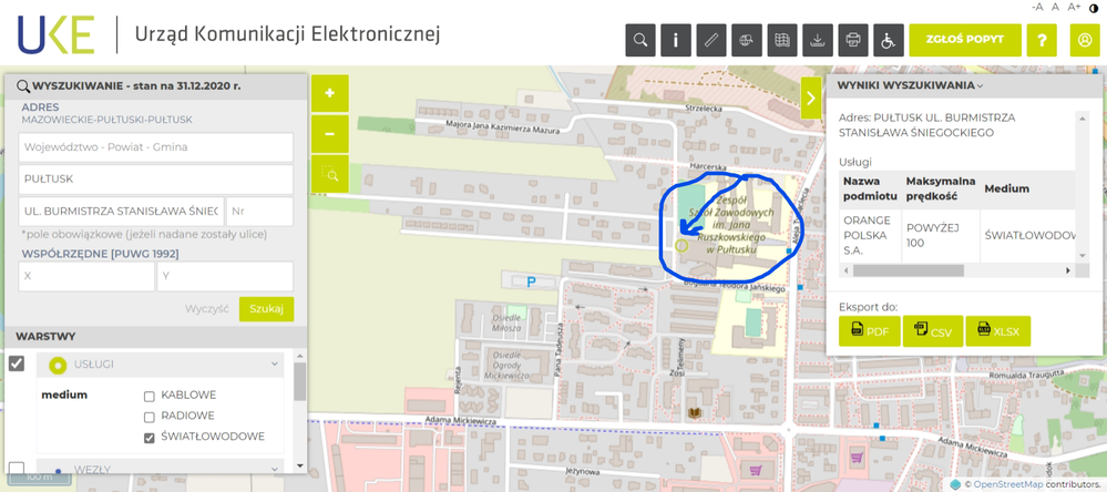

@blateq Sam wniosek możesz, a nawet powinieneś zgłosić listownie i na stronie Orange, zaznaczając popyt na usługę. Z mapy wynika, że GOSiR może mieć FTTH jako placówka oświatowa. Patrząc na plan (tak z głowy, czyli z niczego) widać, że aby "obsłużyć" Twoją lokalizację (gdy nie istnieje jeszcze podbudowa i infrastruktura) to należy wykonać przynajmniej OPP (punkt dystrybucyjny) w Twojej ulicy. To niestety trwa...
Sam wniosek może i w 7 dni obsłużą na zasadzie przyjęcia popytu. Natomiast od ręki nie dadzą odpowiedzi, bo to wymaga konsultacji z Inwestycjami. Znając ich tempo pracy-minimum miesiąc.
Samo zaś wykonanie dorejonizowania-czas bliżej nieokreślony. Jedno jest in plus. W rejonie jest punkt zaczepny-przyczółek dla rozbudowy sieci (w GOSiR)

Oto co znalazłem na UKE
niby punkt ze światłowodem jest od strony Śniegockiego lecz adres należy do Alei Tysiąclecia.
