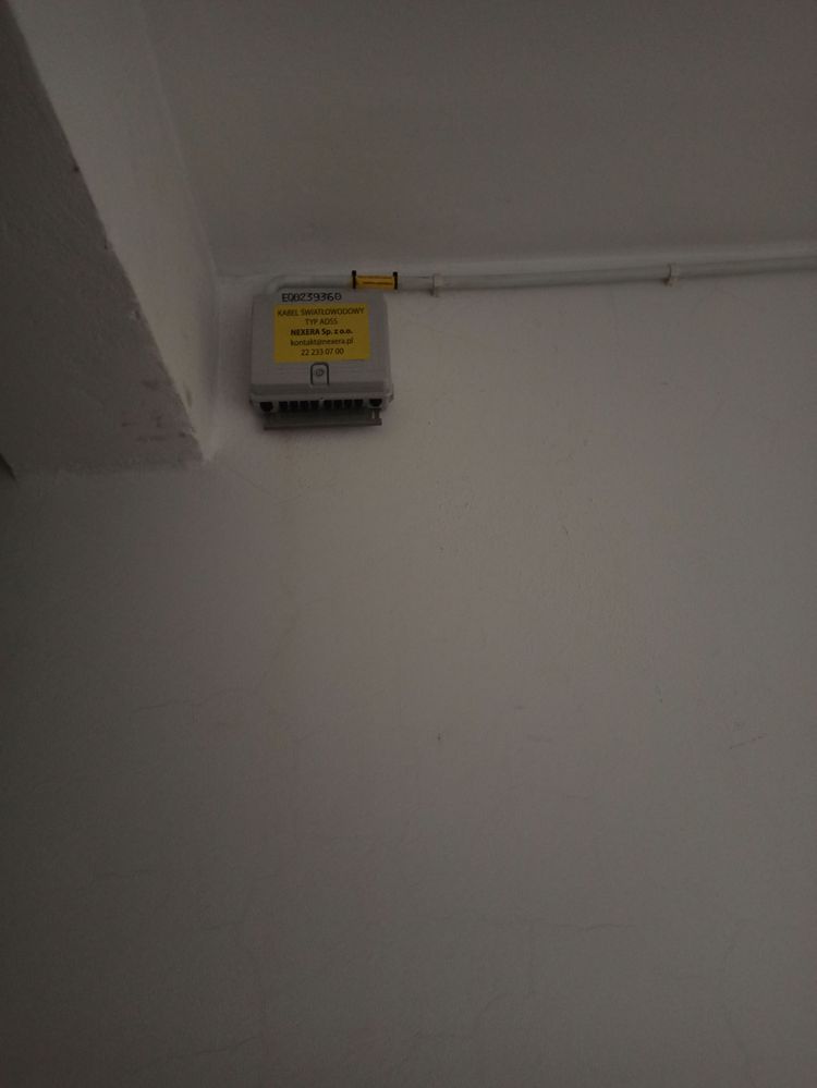

Właśnie dlatego chciałbym się czegoś więcej dowiedzieć
Fotka skrzynki w klatce, światłowód idzie od skrzynki że slupa do tej skrzynki w klatce

@Krzysieka18 Tego typu puszki instalowane są w pobliżu pionów technicznych, aby późniejsze instalacje do lokali  były prostsze i krótsze. Tu nie widzę pionu, więc prawdopodobnie jest to do wykonania, więc generuje dodatkowe koszty i prace. Muszą być wykonane w porozumieniu z administratorem i na podstawie projektu/planów i pozwoleń. Na instalacje tej puszki administracja też musiała wyrazić zgodę, więc może wiedzieć czego się spodziewać od Nexery w ramach ciągu dalszego inwestycji. Podpytaj więc oba źródła decyzyjne. Kontakt na puszce

@Krzysieka18 Skoro jest jedna puszka, to konieczne jest wykonanie pionów, aby zasilić lokale na wszystkich poziomach. Wymaga to wykonania przewiertów w stropach i założenia korytek technicznych do prowadzenia kabli do poszczególnych lokali. Wszystko zależy więc od administracji i wytycznych dla operatora dotyczących wykonanie sieci wewnętrznej w budynku
