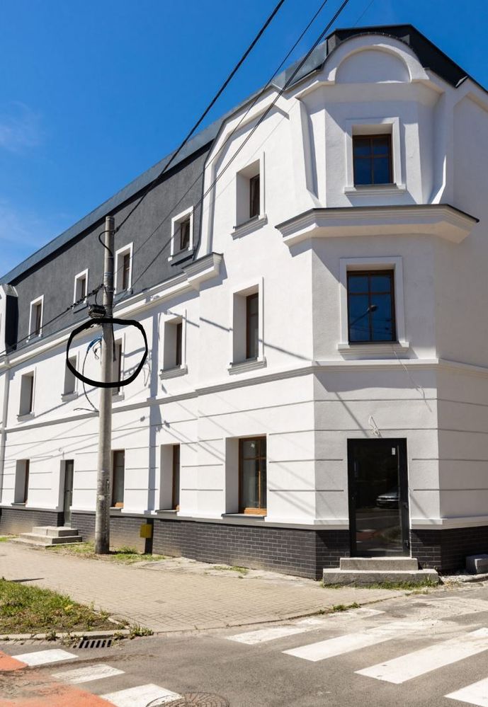

akurat mamy przygotowany przepust i peszel, który doprowadza kabel do skrzynki na klatce schodowej i pozniej do każdego mieszkania jest peszel, wystarczy włożyć kable w peszel i od tego słupa więcej kabli niż elektroniczny i jeden ze światłowodem nie musi iść.
Niebieska rurka zaznaczona w kółku to przepust do skrzynki na klatce schodowej. Wszystko mamy przygotowane, tylko jak zgłaszałem do Orange prośbę o do rejonizowanie to odpowiadają, że się nie da. choć nikt nawet nie przyjechał zerknąć. UPC pow, że się da ale potrzebują czasu. Ja mam obecnie w firmie orange i chciałbym przenieść umowę.
Choć temat w Orange ciągnę już kilka miesięcy. Na samym początku podobno Wasz przedstawiciel miał zająć się tamatem i tak od 6 miesięcy nic i przestał odbierać telefon. W sumie przez przedstawiciela temat od 6 miesięcy stoi w tym samym punkcie - a podobno to przydzielony indywidualny opiekun firmowy ...

@WitoldO Ten słup jest energetyczny, więc dodatkowa zgoda ZE na podwieszenie i wykorzystanie być musi. Po drugie-jeden przepust Arotem to za mało dla energetyki i telekomunikacji. Według sztuki każde media powinny mieć osobne przepusty. Tak wypada i tyle. Myślę, że nawet jak nikt nie był na miejscu (choć to prawdopodobne), to mapy mówią wiele. Nie ma zaznaczonego na geodezji specjalnego podejścia dla kabli telekomunikacyjnych i powiązania z istniejącą kanalizacją czy chociażby tym słupem.
Znam realia i mniej więcej się orientuję w sposobie rozumowania operatora w zakresie inwestycji.
Znów zaproponuję aktualizację tych danych i propozycje rozwiązania sytuacji w piśmie z dokładnym opisem sprawy (Arot, piony i poziomy w budynku, przelot między słupami).
W imieniu wszystkich lokatorów (najlepiej pisać pismo zbiorowe z zapewnieniem współpracy Administracji budynku) wyraź chęć ewentualnego partycypowania w kosztach budowy przyłączy...
Zerknij też i ustal jak biegną do budynku kable miedziane, bo to może być podpowiedź dla trasy światłowodu.

Przepust jest pusty tylko dla internetu. Elektryka jest oddzielnym puszczona. Zgoda pewnie jest do załatwienia. Jeżeli na tym słupie już lecą kable od światłowodu. To jest podobnie jak teraz @agat13 piszesz, że media powinny lecieć osobno (a tak jest), że jak wyobrażam sobie, że będzie lecieć 10 kabli do każdego lokalu - choć tak jak napisałem wszystko jest przygotowane tak jak powinno. Dlatego wymyślanie argumentów, że się nie da jest bezsensu. Bardziej potrzebna jest infomacja co się stało, że po przygotowaniu wszystkiego tak jak należy dostawca i tak ma problem. Nawet pracownik Orange tak jak już wspominałem miał się tym zająć pseudo opiekun klienta firmowego ... jak trzeba prostą umowę przedłużyć, czy zamówić telefon to pierwszy ... ale tutaj obiecał pomóc a później nawet nie dał znaku, że nic nie załatwił.
Jak tu mieć dobre zdanie o firmie, która przydziela opiekuna a później trzeba się o wszystko na kolanach prosić.
Nie ma żadnych kabli miedzianych w budynku od internetu, dlatego dla mnie jest dziwny fakt, że można na miedzi a światłowodu już nie można choć droga do budynku tam sama.
