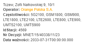

Śmieszna wręcz prędkość internetu
W ustawieniach wyboru pasm w routerze mam coś takiego. Co tu powinienem odznaczyć bądź zaznaczyć? Nie za bardzo wiem co robią blokady pasm. Załączam też info o najbliższym nadajniku.
@Krzysztof00303
Mam ten router i napiszę dokładnie co masz zrobić.
Zalogujesz się i od razu widzisz "Mój router" klikasz ustawienia > wybór sieci > tam masz listę rozwijaną, z niej wybierasz "tylko LTE". Wpierw musisz się rozłączyć bo inaczej tego nie zmienisz, czyli na głównej "Mój router" przesuwasz suwak z ON (zielony) na OFF (czerwony).

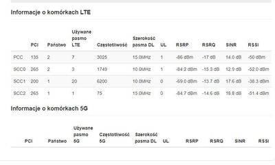

@Krzysztof00303
Pokaż jeszcze zakładkę Mój router > informacje o sieci.
@Krzysztof00303
Masz dobry sygnał, SINR jest na dobrym poziomie i agregujesz 4 pasma. Spróbuj jeszcze router ustawić w innym miejscu ale wygląda to na przeciążony nadajnik.
U mnie Orange jest przeciążone i jest 30-100Mb, niby uruchomili 5G3600 ale mają jakieś zakłócenia które zgłosili do UKE. Chwilowo korzystam z konkurencji, nadajniki są obok siebie więc zasięg praktycznie ten sam.Tutaj masz opisy poszczególnych parametrów https://eko.one.pl/forum/viewtopic.php?id=13747 , zawsze może być lepiej ale moim zdaniem nie jest źle. Ja mam 220m do nadajnika.
Ps. router kupiłeś z dystrybucji Orange czy Plus ?
