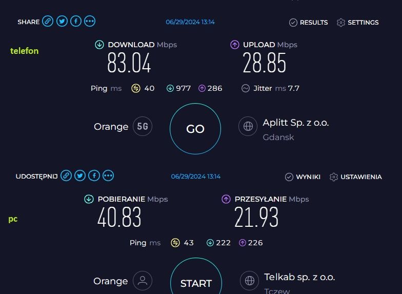

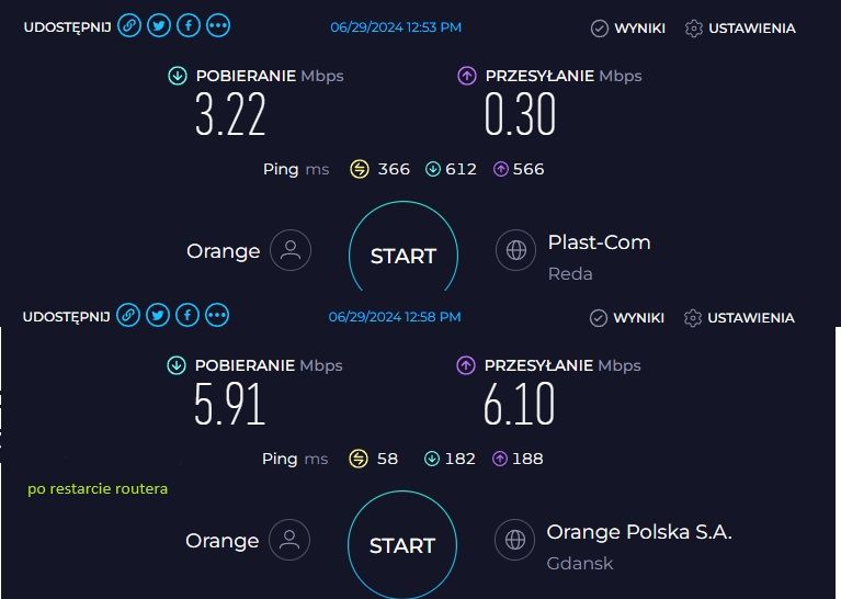

Od miesiąca z hakiem jestem nieszczęśliwym posiadaczem internetu domowego 5G od Orange. W pierwszym tygodniu wszystko pięknie ładnie, prędkości pobierania rzędu 200Mbps. Po około tygodniu prędkość zaczęła spadać do wartości około 80-100Mbps co jeszcze byłbym w stanie przeżyć, ale na ten moment prędkości wahają się od nawet nie 1Mbps do 80Mbps w porywach. Router 5g stoi przy oknie, do BTSa mam niecały 1km. Co ciekawe na telefonie też z kartą Orange 5g mam transfery bardzo często 2x wyższe mimo że testowana prędkość na nim jest z gorszego miejsca niż router. Pisałem z konsultantem Orange, który powiedział mi że to przez obciążenie nadajnika. Jeżeli nadajnik nie daje rady obsłużyć małego osiedla pod miastem szczególnie z tak bliskiej odległości to chyba będę zmuszony zerwać umowę bo na ten moment internet jest nieużywalny z prędkościami 1-5Mbps. Router 5g z którego korzystam to ZTE MC888. Po wysłaniu wiadomości sms żeby zdiagnozować możliwe problemy z nadajnikiem otrzymałem wiadomość że po ich stronie wszystko jest w porządku. Jeżeli ma ktoś rady czy da się zrobić coś poza zerwaniem umowy będę wdzięczny.

Masz dobry sygnał, SINR jest na dobrym poziomie i agregujesz 4 pasma. Spróbuj jeszcze router ustawić w innym miejscu ale wygląda to na przeciążony nadajnik.
U mnie Orange jest przeciążone i jest 30-100Mb, niby uruchomili 5G3600 ale mają jakieś zakłócenia które zgłosili do UKE. Chwilowo korzystam z konkurencji, nadajniki są obok siebie więc zasięg praktycznie ten sam.Tutaj masz opisy poszczególnych parametrów https://eko.one.pl/forum/viewtopic.php?id=13747 , zawsze może być lepiej ale moim zdaniem nie jest źle. Ja mam 220m do nadajnika.

po przełożeniu kart sim jest odwrotny wynik tj. na pc okolice 100Mbps, na telefonie ok. 50Mbps
