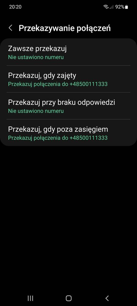

Posiadam we Flexie 3 numery i na dwóch mam ustawione przekierowania na wskazany w temacie numer.
Nie mam nigdzie ustawionej Poczty głosowej i podejrzewam, że jest to usługa typu "Ktoś dzwonił"..
Usługę tą kiedyś wyłączyłem poprzez czat, jednak numery w telefonie pozostały w ustawieniach w dalszym ciągu i nie mogę ich usunąć.
Zna ktoś na to jakiś sposób..?

@IreneuszCD
Poczta głosowa i Kto dzwoni są wyłączone, a mimo to numer w telefonie siedzi i nie idzie go usunąć..
@Pablo5

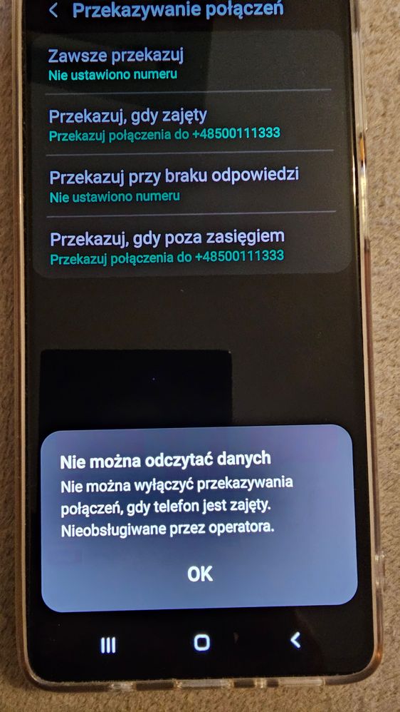

Numer ten jest w Połączenia - Ustawienia - Usługi dodatkowe - Przekazywanie połączeń.. tak jak na skrenie..
Po kliknięciu na ten numer, mam do wyboru "Usuń" lub "Zmień numer" lub "Wyłącz usługę" i żadna z opcji nie działa.. co bym nie kliknął z tych trzech opcji, to po zatwierdzaniu wyskakuje Błąd..
Nawet gdy podmienię numer 500111333 na 000000000 to niby załapuje, ale po chwili i tak wraca pierwotny numer... i za cholere nie mogę powywalać tych numerów z przekierowań...:)

@jarmk to jakiś bug, na czat poproś niech to naprawią, usługa zawisła i sam nic z tym nie zrobisz.
Można spróbować na innym telefonie i tam tą SIM kartę sprawdzić 😎
Bez fizycznego kontaktu, nie zgadnę co tam się porobiło 🤔

Tak, próbowałem różnymi.. tymi Co Ty podajesz i jeszcze kodem ##002#, po którym pojawił się komunikat "Wszystkie przekierowania zostały dezaktywowane", jednak numery dalej w ustawieniach kwitną... 🙂
@IreneuszCD
Możliwe, że jakiś bug..
Może trzeba odczekać jakiś czas i dopiero znikną... zobaczę czy jutro będą, dzięki Panowie za podpowiedzi i zainteresowanie.

Nic kompletnie nie pomogło... 20 min na czacie, czyszczenie aplikacji i też nic..
Sprawa zgłoszona do działu technicznego, w ciągu 2 dni ma być odpowiedź.
