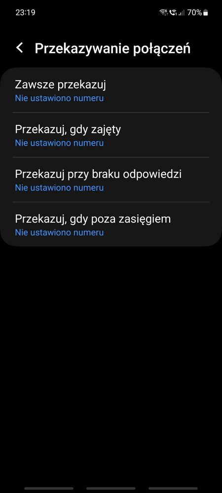

@jarmk ewidentny bug jest u Ciebie, ja to kiedyś powyłączałem dokładnie taką metodą jak pisze @Pablo5  i u mnie jest tak
