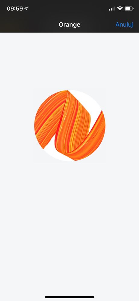

Cześć,
niestety musiałem przywrócić mojego Apple Watcha do ustawień fabrycznych wraz z usunięciem eSIM. Po ponownym sparowaniu zegarka i próbie wgrania nowego eSIM poprzez aplikację Watch pojawia się prośba o zalogowanie a następnie ekran zatrzymuje się na animacji. Dzieje się tak od kilku dni. Próbowałem już wszystkich sposobów: ponowny reset zegarka, reinstalacja aplikacji, wymiana eSIM na głównym numerze i nic. Wygląda na to że jest jakiś problem z moim kontem, gdyż po sparowaniu zegarka z innym iPhonem oraz próbie wgrania eSIM z innego konta wszystko działa jak należy. Ktoś może miał podobny objaw i pokieruje jak sobie z tym poradzić?

Problem po stronie serwera. Kontakt na czacie poskutkował zgłoszeniem do techników, którzy usunęli usterkę. Problem rozwiązany i wszystko śmiga. Dzięki za pomoc.

Problem z ponownym wgraniem eSIM na Apple Watch
