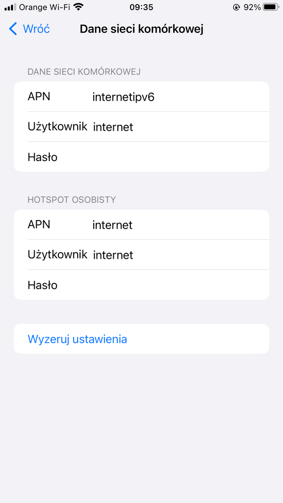

Tak ma wyglądać konfiguracja w Orange czy nju na iPhonie (na pewno dla systemu 15, 16 i 17):

@the_woocash Moim zdaniem na stronie są prawidłowe informacje, przynajmniej jeżeli chodzi o iOS.

Orange przysłało profil (oczywiście z innego adresu mailowego niż używany do obsługi zgłoszeń na codzień, niepodpisany cyfrowo i z opisami po francusku), który po zainstalowaniu w telefonie umożliwił uzyskanie IPv4. Niestety w zamian internet całkowicie umiera kilka razy na dobę, pomaga tylko restart bądź odpięcie się od sieci i ponowne podpięcie...
Kolejne zgłoszenie w trakcie 😕
