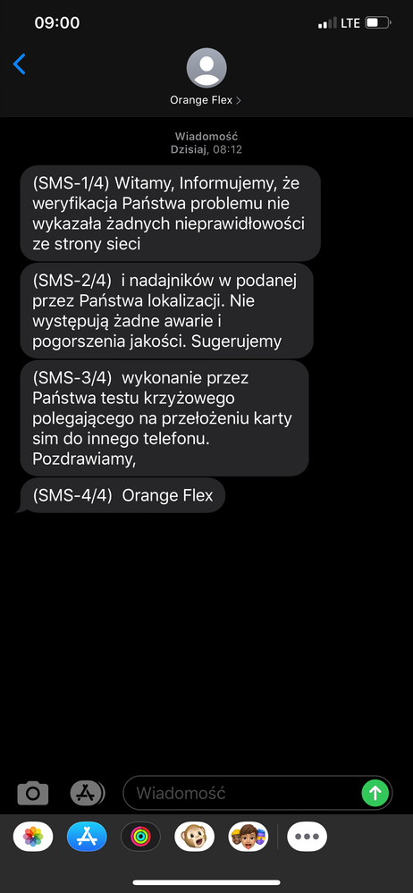

I standard . Później wykonam te ich testy i znów zgłoszę 🙂

Fatalna jakość rozmów (problemy z HD Voice) w Orange Flex
Standardowa odpowiedź z automatu. Następna będzie o niedziałającej karcie SIM lub uszkodzonym aparacie. Wszystko to przerabiałem 😉
Zgłaszaj do skutku. Wyraźnie zaznacz w zgłoszeniu że problem występuje niezależnie od lokalizacji, a więc nie jest to kwestia nadajników.
