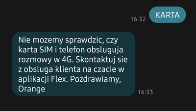

Najprawdopodobniej nie masz karty SIM 4G LTE (USIM) lub eSIM które sa wymagane również do 5G oprócz LTE.
Wymiana kart SIM 2G i 3G w salonie Orange jest bezpłatna – sprawdź, jaki typ karty posiadasz, wyślij SMS o treści KARTA pod numer 80233.
Karta SIM | Orange Polska
  • 19
Brak 5G na Samsung Galaxy A54 5G

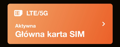

Odpisali mi to:
 Ale w aplikacji wyświetla się to:
