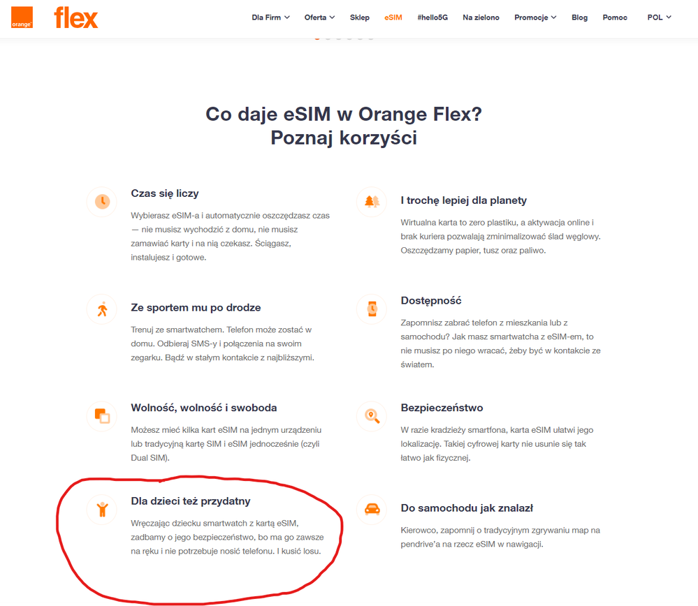

Tutaj Cię niestety zmartwię - również napisałem na tym czacie z Flexa. I teraz zaczyna się zabawa. Odpowiedz na chacie - to powinno normalnie działać, super ale nie działa. Wiec zgłoszone do działu technicznego, ponad trzy tygodnie temu. Nic z tematem się nie dzieje - przypominam się co jakiś czas - dostaje tylko tam na czacie odpowiedz, ze jest w dziale technicznym od 3 tygodni!! - miało być do 3 dni. Obsługa klienta od strony technicznej we flexie to jakiś żart - zapytałem wprost gdzie mam napisać żeby ten temat popchnąć - nigdzie się nie da - tylko jest ten czat :D.
Zastanawiam się na rezygnacja i sprawdzenia tego truphone - reklamują się jako opcja właśnie pod Apple Watch konfiguracje rodzinna.
Liczyłem na to, ze zrobię to we flexie - mam tutaj kilka numerów - miałbym wszystko pod kontrola. Nie mogę zrozumieć dlaczego oni to tak utrudniają. I tak ja za to place i jest na mnie, nie na dziecko. W sumie śmieszne jest to, ze na stronie flexa maja nawet punkt, który mówi o opcji esim w zegarku dla dziecka 😄 - jakaś kpina.
Zastanawiam się czy nie wysmarować na oficjalnym profilu orange całej tej sytuacji i opisać podejście tez pomocy (działu technicznego) do tego.

Chwilowo obszedłem ten problem na zasadzie konfiguracji dodatkowego iphone'a dla dziecka (jest on tez częścią mojej chmury i ja nim zarządzam). Do tego iphone'a dołączyłem zegarek i tutaj już karta normalnie wskakuje. Na razie dzieciak nosi od czasu do czasu zegarek - przez większość czasu ma zablokowany pinem. Niestety pomimo konfiguracji iphone jako rodzinnego i on to niby propaguje na zegarek to nie ma tutaj wszystkich opcji jak przy konfiguracji AW od siebie.
Mimo wszystko ... nie oszukujmy się - to nie jest rozwiązanie które chcemy.
Załączyłem zdjęcie z tej oferty flexa esim.

W ostateczności tez tak zrobie, ale to sprawa dla Rzecznika Praw Konsumenta bo widać ze reklama wprowadza w błąd. Dzięki ja jeszcze chwile czekam na info czy coś z tym zrobili.
