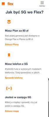

Jakie są wymagania 5G wg oficjalnej strony Flex?
Wymagania spełnione, a 5G nie działa.
Kto mi teraz odda za czas oraz telefon i niepotrzebnie wydane pieniądze na Flex?

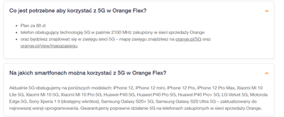

@JanekS   Na ten czas tylko te z listy obsługują  Telefony  5G w Flex Orange a to  Aktualnie 5G obsługujemy na poniższych modelach: iPhone 12, iPhone 12 mini, iPhone 12 Pro, iPhone 12 Pro Max, Xiaomi Mi 10 Lite 5G, Xiaomi Mi 10 5G, Xiaomi Mi 10 Pro 5G, Huawei P40 5G, Huawei P40 Pro 5G, Huawei P40 Pro+ 5G, LG Velvet 5G, Motorola Edge 5G, Sony Xperia 1 II (dostępny wkrótce), Samsung Galaxy S20+ 5G, Samsung Galaxy S20 Ultra 5G – zaktualizowany do najnowszej wersji oprogramowania. Gwarantujemy poprawne działanie 5G na telefonach zakupionych w sieci sprzedaży Orange.
Jeśli masz inny nie będzie działał .więcej informacja w linku flex. https://flex.orange.pl/cechy/5g
