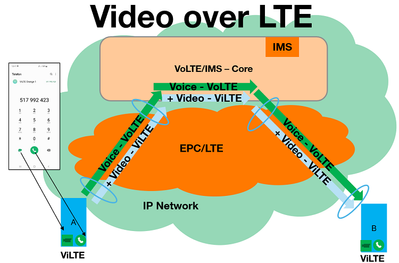

Nie do końca masz rację. Nie wiem jak ma być w Orange, ale w Play działa zarówno ViLTE jak i ViWiFi więc nie jest tak jak piszesz że przy zasięgu tylko WiFi nie będzie można skorzystać z tej usługi. Pod warunkiem oczywiście że Orange nie ograniczy wsparcia dla ViWiFi.
Pytanie zasadnicze. Czy dopiero 8 sierpnia będę mieć opcję w dialerze połączeń połączenia wideo czy już powinienem mieć taką opcję ? W menu serwisowym mam przesunięty na włączony suwak od połączeń wideo.

Znalezione w sieci (w kontekście włączonej/wyłączonej transmisji danych):
Yes you can use VoLTE or Voice over LTE without your phone's data service switched on.
Both VoLTE and data services use LTE to access IP networks but the trick is each service has it's own APN or Access Point Name. Normally VoLTE uses the APN=IMS and data uses the APN=INTERNET or something special If you use your phone to access certain corporate or third party networks.
If you know about IP networking what this really means is that the phone has independent IP addresses for each APN and hence accesses independent IP sub domains. Furthermore the phone's OS only presents a socket interface to applications using the data APN while the IMS APN is hidden within the Operating System.
So when you switch off data all you are really doing is switching off the data APN while the parallel IMS APN stays up.
Z ViLTE może być tak samo.

@tolek do 3g ci nie zrzuci bo 3g jest wyłączane za niedługo. Znaczy narazie zrzuca do 3g jak nie ma volte ale za niedługo będzie zrzucał do 2g

zdaje się, że ViLTE i VoLTE to dwa protokoły urchumiane w tym samym środowisku na serwerach operatora, a po zamknięciu 3g i tak będzie to wszystko w tym samym paśmie i ruchu tak więc @Martino140 to nie masz się o co obawiać

@Martino140 nie do końca rozumiem, musiałbyś to napisać jeszcze raz i inaczej.
Co do dialera to ja w Samsungu i Orange Flex widzę kamerkę. Dzwoniąc przez kamerkę do osoby której operator/telefon nie obsługuje video połączeń zestawiane jest połączenie głosowe.
