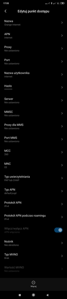

Jaki masz apn w telefonie?

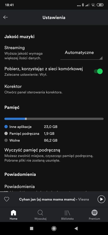

Ustawienia są ok. A może w ustawieniach aplikacji jest wyłączony dostęp dla spotify dla komórkowej transmisji danych?
