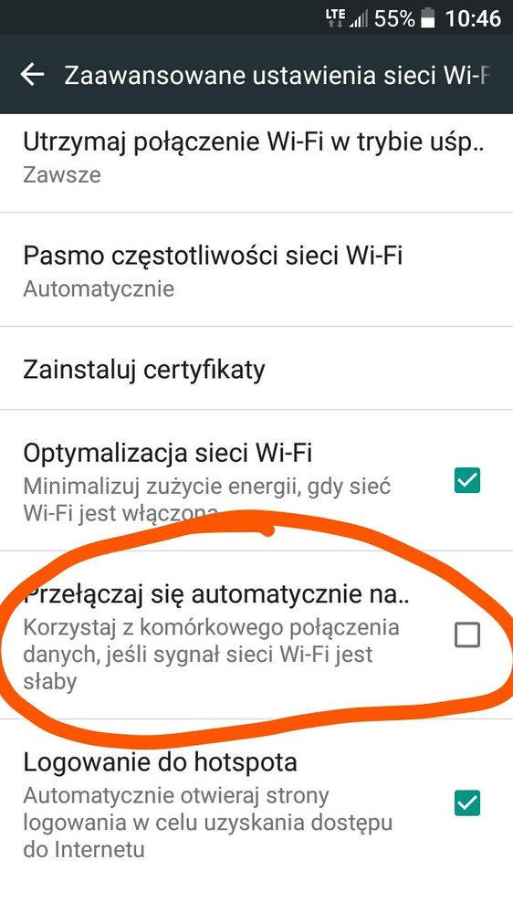

brak internetu po przejściu z WiFi na GSM
Poza tym W zaawansowanych ustawieniach do Wi-Fi znalazlem jeszcze cos takiego
U mnie jak widac Telecom z tego now korzysta I now man problemow z przelaczaniem wifi-operator.
  • 18
  • 29
@Halviknapisał(-a)
jeszcze nigdy tych opcji nie włączałem i tam pod "Mobilna transmisja danych zawsze aktywna" jest włączone. Teraz myślę, ze jak wylacze to może rozwiązać mój problem. Przetestuję i dam znać.
przetestowałem i mimo, ze myślałem, ze dobrze idzie, bo z list interfejsów zniknęła sieć komórkowa (z tą opcją inferface jest zawsze aktywny) to jednak kiedy wstałem rano i wyłączyłem wifi - nic się nie zmienło  Interfejs znów miał IP bramy jaki była ostatni działającay, a nie nowy.
aaa. zapomniałem dodać, ze po pewnym czasie, tak mniej więcej po 1-2 godzinach, jak nic nie robię tylko zostawiam tak niedziałający internet, to w końcu "zaskoczy" i już działa. Z nowym IP bramy ofc.
