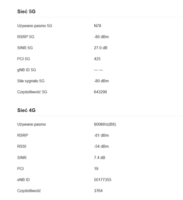

Cześć! Wczoraj, po wielu testach również u konkurencji, ustawiłem w Orange pasmo 900 MHz jako kotwicę do n78 i muszę przyznać, że sprawdza się świetnie – sygnał jest stabilny i w końcu mogę normalnie korzystać z internetu. Piszę tutaj, bo może komuś przyda się taka informacja lub rada.
Niedawno zmieniłem miejsce zamieszkania i niestety w nowej lokalizacji Orange ma bardzo słaby sygnał. Na sąsiednim bloku jest Play, ale tam to już cyrki – sygnał niby pełny (40 metrów od mojego bloku), ale nie wszystko działa jak trzeba. Dobrze, że miałem prepaida na testy. Internet działał dobrze, ale np. nie dało się korzystać z aplikacji Imou do podglądu kamer – każde powiadomienie resetowało router i rozłączało z BTS-em. Zgłosiłem sprawę do Play i okazało się, że stosują jakieś wewnętrzne filtry, przez co praktycznie nie da się korzystać z ich sieci bo każde powiadomienie czy wejście w aplikację restartowało router i połączenie z bts. Odpowiedzieli mi żebym korzystał ze światłowodu 🤣 Takich problemów nie miałem w Orange, T-Mobile ani Plusie, ale niestety ich zasięg w mojej okolicy jest słaby.
Postanowiłem więc powalczyć z Orange. W jednym miejscu udało mi się złapać znośny sygnał n78 (-96 dBm), ale były problemy z LTE na pasmach b1, b3, b7 (standardowo -120/-110 dBm), a b20 miałem na -91 dBm, ale to pasmo jest tak zapchane, że upload to max 3-10 Mbps. Spróbowałem więc pasma b8 (900 MHz) i tutaj naprawdę pozytywne zaskoczenie – połączenie bardzo stabilne. Może prędkości nie powalają, ale download 200–300 Mbps i upload 20–25 Mbps są stałe. I to mi się podoba!😁 Teraz można normalnie korzystać z internetu.😎

W sensie ustawiłeś w LTE tylko pasmo 900 (b8) ?
Przy 200-300Mb można już coś obejrzeć np. film.

@Zeusek
LTE  900MHz (b8) jako kotwica do n78 3600MHz czytaj 5G NSA. 😁
Bardzo się zdziwiłem, że mam zasięg n78 -96dBm a lte B1, B3, B7 słabiutki sygnał -120dBm/-110dBm.
z takim DW 200-300Mbps to można już śmiało żyć i nie tylko coś obejrzeć ale wypracować w sieci konkretny hajs 😉

@Szym_ON
Masz dobry sygnał N78, ja mam RSRP 81 a SINR 30.
