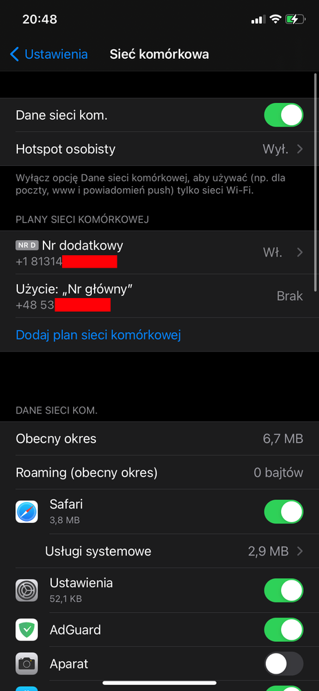

Witam,
niedawno przeszedłem do orange na kartę i po kilku dniach postanowiłem zmienić kartę sim na esim. Cała wymiana nastąpiła sprawnie, w sumie od razu, ale jak patrzę w szczegóły wgranego planu to pojawia się jakiś dziwny numer dodatkowy. Co to takiego? Żeby nie było podejrzeć nie aktywowałem żadnych numerów dodatkowych, ekstra kart sim itd.

@agat13 Na iphone 11. Do tego ten dziwny dodatkowy numer podstawia się, jako "mój numer" (ustawienia->telefon->mój numer).

To numer techniczny używany do obsługi esim.

Kilka dni temu zmieniło się API do obsługi esim. Coś w OPL nie wszystko chyba dograli.

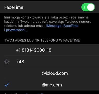

@Piotrekk85 Przez to nie można zalogować się tez do iMessage, ponieważ zły numer podawany jest jako główny.
Przejście na esim- dziwny numer dodatkowy
Problem dotyczy wszystkich numerów Orange i NJU a nie tylko eSIM.
Mam w iPhonie 2 karty, jenda SIM z nju mobile, druga eSIM z Orange. Na obu ten sam problem. Początkowo numer +1 813149000118 podstawiał się pod obie karty, obecnie tylko pod eSIM a na karcie z nju błąd aktywacji i zapętla się pytanie czy chce aktywować i że mogą zostać naliczone opłaty.
