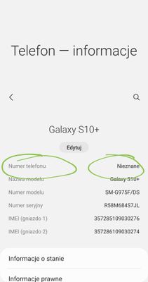

Pierwszy problem jaki napotkałem to brak numeru w informacjach o telefonie. Wyświetla się "Nieznane".
Przypisałem numer do "swojej wizytówki" w kontaktach, nic nie pomogło. Czytałem różne sposoby- efekt taki sam. Postanowiłem w końcu przywrócić ustawienia fabryczne- w końcu lek na wszystko. Jak widać nie na wszystko bo nawet to nie pomogło

Wiadomość zawiera obraz
Próbowałem wyłączyć przez tą stronę, ale wyświetla się błąd.
A co do przypisania numeru to próbowałem go przypisać do swojego profilu w kontaktach. Nigdzie indziej chyba się nie da
Dodaje screeny jak to wygląda...

@Norbik95  z tym przypisywaniem numeru, mam to samo tylko w s 20, po wymianie sim tyle że u innego opa (t-m). Z tym że mnie to "ani ziębi, ani parzy" do niczego mi to nie jest przydatne (najważniejsze że nie mam żadnych problemów z kartą), nawet nie szukałem rozwiązania tego "problemu"

A ja właśnie myślałem, że te przypisanie numeru może mieć związek z tymi nie działającymi czatami...

@Piotrekk85  tak zgadza się s10 i s20 to dual simy.
Edit.
Z czystej ciekawości sprawdziłem u żonusi na a40 i też nr telefonu nieznany, a fon to również dual.

A czy w zakładce od zarządzania kartami sim nie można ustawić numeru?

Niestety nie. Można jedynie wyłączać karty sim (oczywiście jak są dwie wsadzone), nadać im nazwy i zmienić ikonę aby je rozróżniać
