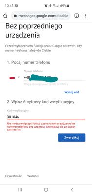

Próbowałem wyłączyć przez tą stronę, ale wyświetla się błąd.
A co do przypisania numeru to próbowałem go przypisać do swojego profilu w kontaktach. Nigdzie indziej chyba się nie da 😕
Dodaje screeny jak to wygląda...
