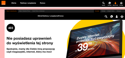

Dodam jeszcze, że po zalogowaniu na koncie orange.pl w zakładce Usługi mam włączoną usługę CLIP (Prezentacja numeru połączenia przychodzącego):
Jest ona włączona na koncie numeru pierwszego. Na konto numeru drugiego nie mogę wejść na stronie orange.pl, ponieważ po zalogowaniu pojawia się „403 Nie posiadasz uprawnień do wyświetlenia tej strony” (mimo, że zalogowanie SMSem przebiegło pomyślnie i mogę się wylogować):
