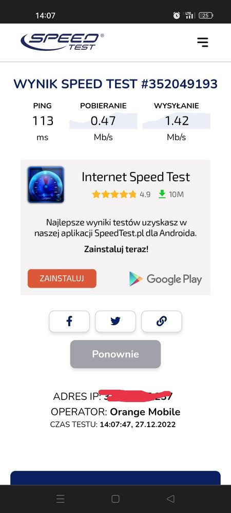

Witam. Piszę tutaj bo z infolinii dostaje ciągle te same informacje że wszystko jest ok... Już mi ręce opadają, posiadam w domu 4 numery z Orange, na każdym z dnia na dzień prędkość internetu LTE spadła, działa z prędkością ok 0,5Mb/s, czasem ciut więcej , zazwyczaj jest niżej, zdarza się nawet poniżej 0,1Mb/s. Gdy ręcznie przełączę telefon na 3G internet działa kilkanaście razy szybciej, ping też stabilniejszy. (Wrzucam speed testy). Orange twierdzi że oni nie mają problemu, anteny są ok nic nie jest przeciążone. Próbowałem już restartu ustawień, Orange restratowali mi ustawienia SIM, nic się nie zmienia. Ja już nawet nie wiem gdzie mam to zgłaszać, skoro wszystko ogranicza się do zdalnego sprawdzenia nadajników i tyle. Problem trwa od 18 grudnia.

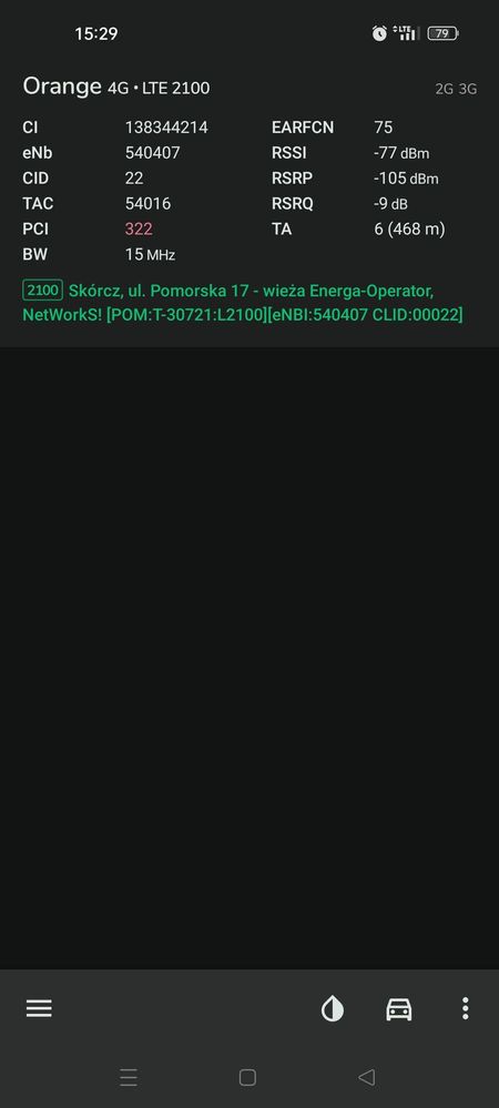

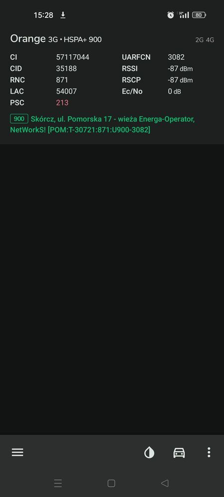

Internet LTE działa wolno
@Bartf1  zerknij na poziom sygnału odbieranego na apce pomocniczej NetMonster. Będzie wiadomo czy zasieg, czy przeciążenia

Wrzucam screeny z 3G i 4G.
@Bartf1  sygnał masz silny. Albo awaria,  albo pracę związane z 5G/3G, albo przeciążenie nadajnika. Warto podjechać bliżej i zrobić speedtesty  obok masztu. Będzie wiadomo na 100%
Adres masztu masz w aplikacji. Warto też zerknąć  czy w apce nie wykrywa innego sygnału bliżej, co może oznaczać nielegalny wzmacniacz...lub legalny mikroBTS
