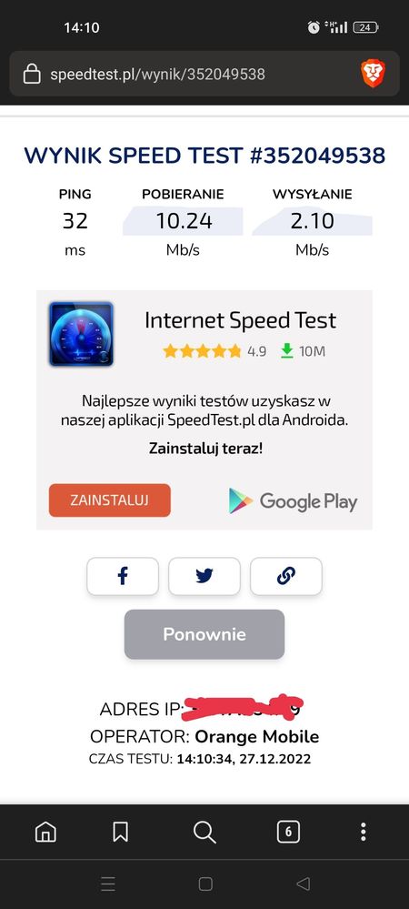

Witam. Piszę tutaj bo z infolinii dostaje ciągle te same informacje że wszystko jest ok... Już mi ręce opadają, posiadam w domu 4 numery z Orange, na każdym z dnia na dzień prędkość internetu LTE spadła, działa z prędkością ok 0,5Mb/s, czasem ciut więcej , zazwyczaj jest niżej, zdarza się nawet poniżej 0,1Mb/s. Gdy ręcznie przełączę telefon na 3G internet działa kilkanaście razy szybciej, ping też stabilniejszy. (Wrzucam speed testy). Orange twierdzi że oni nie mają problemu, anteny są ok nic nie jest przeciążone. Próbowałem już restartu ustawień, Orange restratowali mi ustawienia SIM, nic się nie zmienia. Ja już nawet nie wiem gdzie mam to zgłaszać, skoro wszystko ogranicza się do zdalnego sprawdzenia nadajników i tyle. Problem trwa od 18 grudnia.
Z Orange można kontaktować się tylko telefonicznie, albo przez chat. Nie mam nawet jak przekazać im wyników speedtestu. Czy ktoś mi doradzi co ją jeszcze ewentualnie mogę zrobić?
