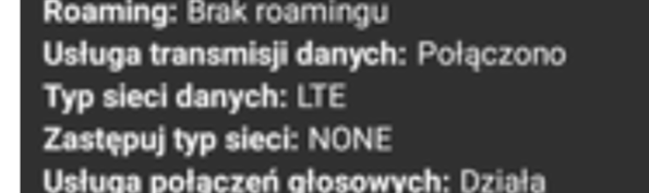

I na IPv4 wygląda na to że jednak coś tam działa bo jest status "Połączono". Tylko nie pinguje hosta Google.  Już trzymajmy się tego IPv4. Wejdź na stronę google przez IP : 142.250.186.142

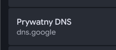

Następnie wejdź w ustawienia i ustaw prywatny DNS jako: dns.google

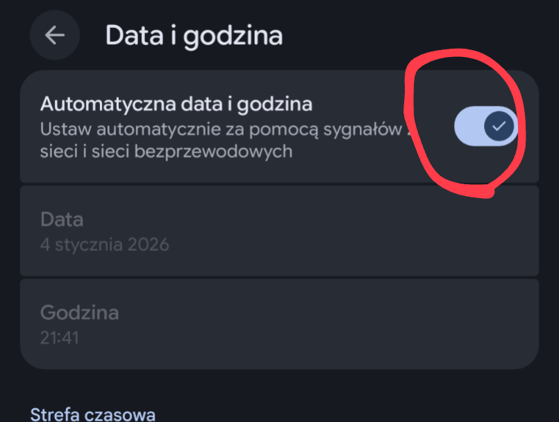

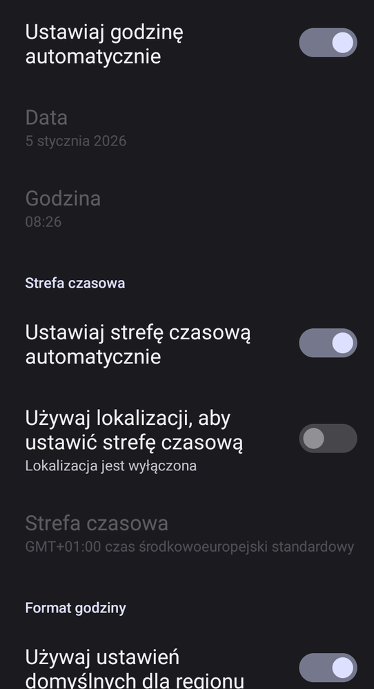

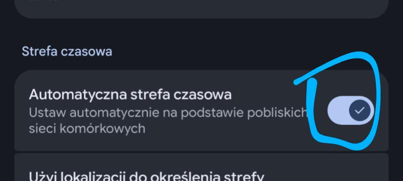

W necie jest kilka filmików, jak naprawić połączenie z siecią w tym telefonie. Na każdym z tych filmów powtarza się, że te telefony mają domyślnie wyłączoną synchronizacje czasu. Możesz sprawdzić, czy u ciebie jest tak ustawione?

@Pablo5 Tak, tak mam domyślnie ustawione
