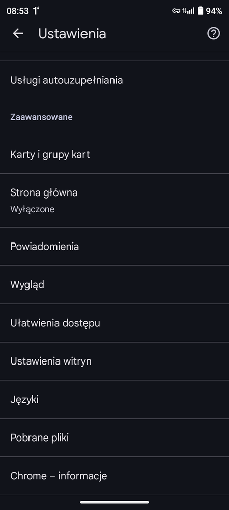

@Pablo5 Tak jak pisałem wcześniej, też kiedyś spróbowałem Firefoxa na telefonie i faktycznie działał, ale po początkowym entuzjazmie okazało się, że działa w kratę, tj. strony raz się wczytują a raz nie. Tej opcji z oszczędzaniem danych niestety nie widzę u siebie w Chrome, może ona pojawia się jedynie jeśli włączy się oszczędzanie danych w Androidzie - ja tego nie używam.
Odnośnie ustawień IPv4 - jak wrzucałem powyżej, już próbowałem z niemal identycznymi ustawieniami jakie Ty podałeś, jedynie poprzednia osoba sugerująca to rozwiązanie nie wspomniała, że nazwa konfiguracji musi być dokładnie "Internet IPv4", miał być "internet". Spróbuję jeszcze "po twojemu" w wolnej chwili i dam znać, teraz nie mogę się rozłączać, muszę mieć Internet.

Po skonfigurowaniu APN-ów, i restarcie telefonu nie włączałem hotspota, także zrzuty przedstawiają sytuację z wyłączonym hotspotem.
To czemu go widać na pasku?
Bo ten konkretny zrzut ekranu został zrobiony już po tym jak przetestowałem sugerowane ustawienia, które nie zadziałały, i zrobiłem reset punktów APN. Rozumiesz, że aby wysłać wam odpowiedź, muszę po każdej próbie nowych ustawień (które - jak do tej pory - nic nie dają) wrócić do ust. domyślnych i 1.1.1.1? Nie jestem w stanie spamiętać wszystkich postów, tak by w momencie testowania sugerowanych ustawień móc przypomnieć sobie co miało być następne w kolejności. Po przetestowaniu - gdy okazuje się że nie działają - wracam do ustawień domyślnych by móc odpisać. I tak po każdym poście.
