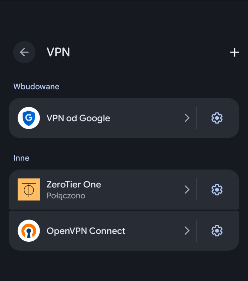

@CorvusCoraxWbrew pozorom mamy progres. Teraz odcięło Cię od sieci.  Wcześniej coś tam działało ale słabo. Teraz mamy IPv4 i na 1 rzut oka APN jest ok.  To ważna informacja i bardzo dobrze, że nie masz sieci. Będzie prościej zrobić dalsze testy.  Usunąłeś z telefonu wszystkie profile VPN?

Orange popsuł mój telefon, nie poczuwa się do odpowiedzialności i nadal bierze moje pieniądze
@atlas_cudow O, to dobra wiadomość. Progres mi się podoba 🙂 Nie mam w telefonie żadnej usługi VPN, i przy testach - jak sugerowaliście - miałem wyłączoną apkę Cloudflare 1.1.1.1.

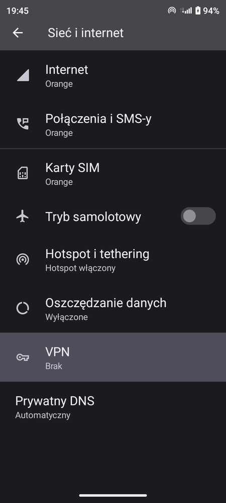

@LilienneBez przesady 🙂 To zwykle klikanie po telefonie:)
@CorvusCoraxWyłącz jeszcze ten hotspot. Rozumiem, że docelowo będziesz go używał ale taki hotspot to tak naprawdę router. Telefon wtedy rozdaje IP'ki . Może robi się jakiś konflikt.?
Po skonfigurowaniu APN-ów, i restarcie telefonu nie włączałem hotspota, także zrzuty przedstawiają sytuację z wyłączonym hotspotem.
