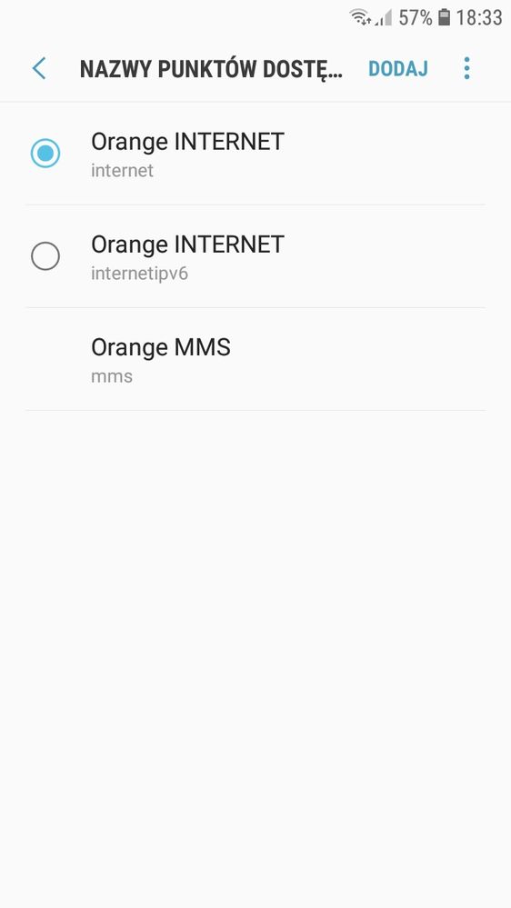

Ikona danych pojawia się teraz o wiele szybciej, jednak nadal występuje tam sam problem. Gdy wchodzę w chome i wpisuje cokolwiek, czekam baaaaardzo długo, a mimo to wyświetla się "jesteś offline" Aha, i zmienić ustawień nie mogłem, musiałem więc dodać nowy APN i przepisać wszystko z tego "standardowego" APN od Orange i zmienić te opcje, które mi kazałeś.
Czy dobrze zrobiłem? Nie znam się na tym.... Tu zamieszczam screena :

Ok możesz dodać nowy punk dostępu. Typ uwierzytelniania masz PAP LUB CHAP i protokół APN IPV4 ?. Jeśli tak jeszcze wyłącz i włącz telefon

Dalej nic 😕 Próbowałem wyłączać i włączać telefon 2 razy... I tak, mam ustawione na PAP lub CHAP oraz na APN ipv4...

Masz tak? :
nowy punkt:
nazwa apn: internet (nazwa nie ma żadnego znaczenia)
nazwa użytkownika: internet
hasło: internet
typ uwierzytelniania: PAP lub CHAP
typ apn: default
protokół apn: ipv4
protokół apn podczas roamingu ipv4
całej reszty podpunktów nie ruszamy.

Zresetuj ustawienia punktu dostępu. Wywal ci twój apn zrobiony ręcznie i powróci do stanu początkowego. Nieraz to pomaga. Jeśli nic, spróbuj ponownie z ręcznym ustawieniem apn.
