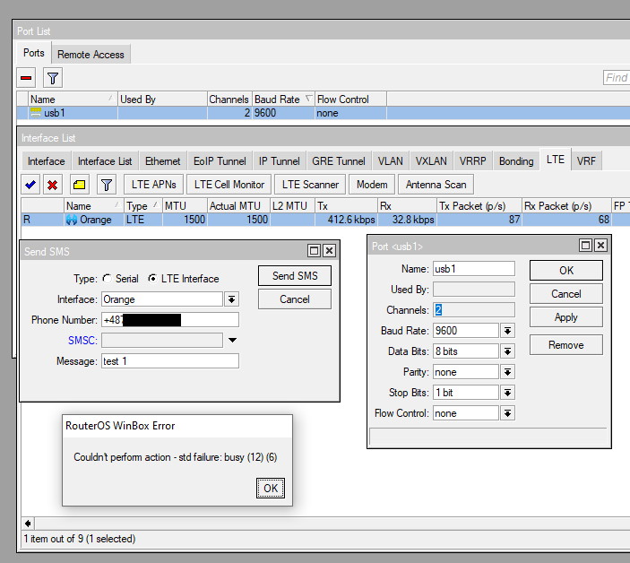

Chciałbym wysłać wiadomość SMS z Routera MikroTik z RouterOS 7.3 z karty sim domowego internetu mobilnego. Niestety przy standardowej konfiguracji wysyłanie nie działa.

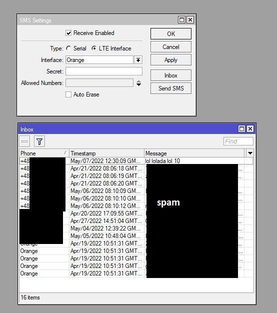

Skrzynka odbiorcza działa, mogę wysłać SMS na router ale przy wysyłaniu z routera natrafiam na błąd
"Couldn't perform action - std faliure: busy (12) (6)" przy użyciu Interface Type LTE - tym na którym jest ustanowione połączenie LTE (i na którym działa skrzynka odbiorcza)
lub natychmiastowa
"couldn't perform action - timeout (6)" przy użyciu typu Serial, Port - usb1 (który wewnątrz ma ustawienia channels - 2;  Baud Rate - 9600; Data Bits - 8; Stop Bits - 1; Parity - none; Flow Control - none)
Czy mógłbym liczyć na pomoc w konfiguracji? Z góry dziękuję za pomoc, na chacie Orange dowiedziałem się, że na chacie i infolinii nie jest to wspierane i zalecono mi napisać na tym forum.

@inny_login jeżeli to jest karta SIM internetu domowego, np. oferta internet domowy 4G LTE, to najczęściej połączenia głosowe i SMS-y na karcie SIM DATA są blokowane, dlatego SMS-a nie da się wysłać.

Jeśli skrzynka odbiorcza działa, to nie jest zatem kwestia że smsy są zablokowane.
Błąd związany jest potencjalnie z dwoma ustawieniami:
1) masz błędne ustawiony SMSC - powinien być wpisany +48501200777 - te pole masz na screenie nie aktywne - może trzeba ustawić ręcznie
2) zakładka nas screenie do wysyłki sugeruje wysyłanie smsów po LTE - tego Orange w Polsce oficjalnie nie wspiera, musisz wybrać Serial niż LTE interface lub poszukać jak w tym sofcie wysłać sms po 2G/3G a nie po LTE
