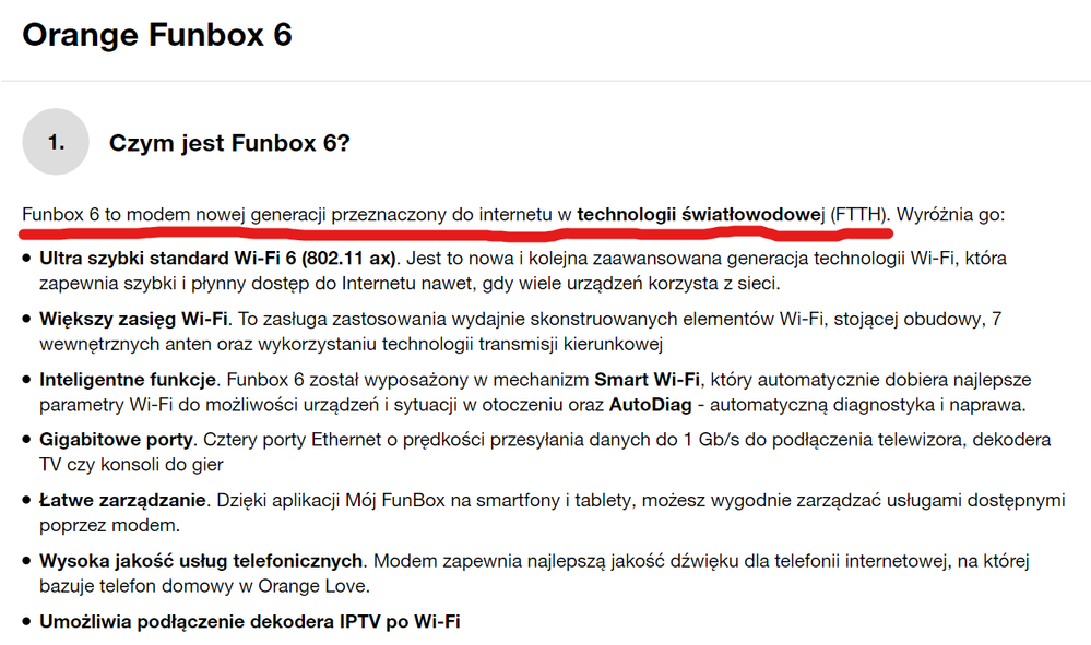

@100mphBL  niestety ale konsultantka zrobiła Cię "w jajo", FB 6 jest tylko do światłowodu, do DSLa go nie dostaniesz. Przykre jest to że niektórzy tzw. "konsultanci" nie znając się opowiadają bzdury i wprowadzają klientów w błąd. System nawet nie przyjmie takiego zlecenia. Tu jest wszystko opisane Orange Funbox 6 | Orange Polska , szczególnie to:
