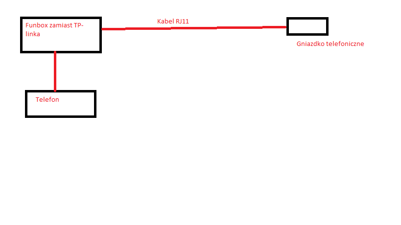

telefon mam analgowy (w chwili obecnej od 3 tyg.nieaktywny bo przeszedłem na technologie voip-takiego maila dostalem z orange)  Do chwili obecnej mam stary router tp linka i internet mi działa a w sluchawce telefonu jest cisza (nie moge dzwonić i do mnie nie mogą dzwonić) Dzis zabralem się za montaż Fun Boxa (w miejscu starego routera. Przy gniazdku tel.jest splitter) Jednak nie moze się zsychronizować (podejrzewam ze to wina kabla który kupiłem ze 3 lata temu na allegro rj 11 (4zyly) i byc moze nie jest kategori utp5e. Skad taki wniosek? Ponieważ gdy Fun Box przenoszę pod samo gniazdko telefoniczne, do którego wpinam spliter i kabelkiem (utp5e)  z zestawu łącze do Fun Boxa do gniazda DSL a telefon do gniazda TEL jest internet (w laptopie który łacze z modemem kablem ethernet) jest tez dzialajcy telefon. W tej konfiguracji nie mam w pokoju na PC internetu.
wysylam schmat rozmieszczenia urzadzen

@nalesnik1988Nic więcej nie zmieniasz zamiast TP-linka podłączasz Funbox jedyne co to pozbywasz się splitera inaczej nie będzie ci działało
