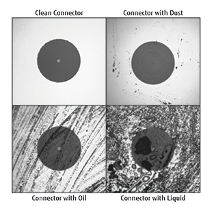

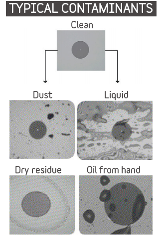

@mmadziaa Jak już przyjdzie Ci kabel światłowodowy, to uważaj żeby nie zabrudzić ferruli. Staraj się delikatnie odłączyć kabel od gniazda na ścianie i w modemie. Uważaj, aby przypadkiem nie stuknąć czołem wtyczki w cokolwiek. Jak odłączysz stary kabel, to zabezpiecz wtyczki kapturkami, które pewnie są przywieszone na kablu. W przeciwnym razie kabel może nadawać się do śmieci, ponieważ będzie zabrudzony.

@BORAX- o jaki poziom zabrudzenia chodzi :), czy o jakies grubsze czy wystarczy powiedzmy dotknąć palcem tej ferulli i juz pozamiatane ?
  • 1855
  • 2748
jaki kupic kabel od gniazdka do funbox 3
@PeterMac83 Chodzi o kurz/pyły, wystarczy też dotknąć palcem. Wszystko widać pod mikroskopem.
Przykład:
Fiber_Fujitsu_4_0116_web200x292xcontaminated_fibre3.png.pagespeed.ic.3pCYoekkTC
