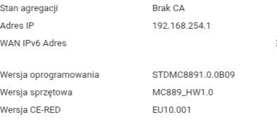

Zte mc889. Problem z prędkością internetu po aktualizacji
@Lilienne  Jaką masz tam werję softu u siebie? Mi router przyszedł z taką wersją:
BTW. Nigdy nie widziałem gorszego routera niż ten MC889. TP-Link przy nim to jakieś  Ferrari 😄

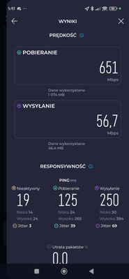

Dla mnie to najlepszy możliwy router.
U mnie takie.
 Obecnie w szczycie obciązenia sieci Pobieranie 440 Mbit/s, Wysylanie ok. 52 Mbit/s. Odległość od nadajnika 5 G w paśmie C jakies 3 km w linii prostej.
To teoretycznie ja mam wyższą wersję firmware modemu. U mnie jest B13, u ciebie B09. Pewnie zależy od tego, jaki soft jest wgrany.
@atlas_cudownapisał(-a)
Nie wiadomo czy to najnowsza,.może być wyższa wersja innego softu.
Na zachodzie są wyższe wersje oprogramowania u nas jesteśmy sto lat za murzynami. Żeby było śmieszniej to jak pamiętam b08 i b09 były tam uważane za wadliwe. Ale mam do Was inne pytanie. Bo ja zatrzymałem się na b08, po aktualizacji z mistrzowskiego b05. A skoro Wy macie b09 i b013 to powiedzcie jak wygląda zarządzanie pasmami u Was w softach? Czy jest po włączeniu transmisji jest tylko jedno pasmo lte które ma state (Państwo) 2, a reszta dołącza się dopiero przy pobieraniu z 1 na 2, a potem znowu po chwili bezczynności wraca do 1?
@atlas_cudow napisał(-a)
Twoje urządzenie na pewno jest z Orange?
