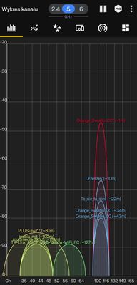

Kanały pewnie można poprawić, ale na wydajności wifi mi obecnie najmniej zależy, chciałbym ustabilizować ethernet
