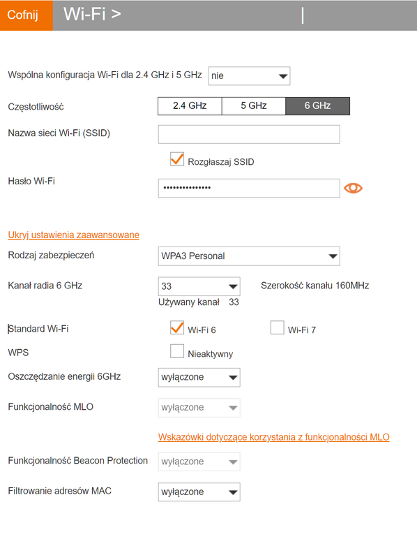

Od jakiegoś czasu mam problem z podłaczeniem telefonu Motorola Edge 40 PRO z siecią 6 GHz. Telefon normalnie widzi inne sieci 6 GHz i prawidłowo się z nimi łączy. Dodatkowo zaobserwowałem trudności z wykrywaniem pasma 6 GHz na innych urządzeniach (czasami znika na jakiś czas). Mam wrażanie, że sytuacja występuje od czasu aktualizacji oprogramowania. Obecnie mam wersję:
1.6
Wersja firmware
SGF10-pl-02.02.03.09
1.7
Wersja oprogramowania Orange
g6+-f-sip-pl-gen_2024.04_v1.0.16
Konfiguracja maksymalnie uproszczona, która również nie działa:
Reset do ustawień fabrycznych nic nie daje. Nawet na domyślnej konfiguracji Funbox 10, telefon nie widzi ramek rozgłoszeniowych sieci 6 GHz. Czy występują u Was podobne problemy?

Dziękuję za radę dotyczącą konieczności przyzwyczajenia się, ale nie skorzystam. Szybciej wyrzucę z domu Funboxa 10 i zastąpię go urządzeniem, z którym Motorola współpracuje prawidłowo - czyli, z mojego doświadczenia, praktycznie każdym innym. Najlepszym rozwiązaniem byłoby jednak przywrócenie pełnej kompatybilności Funboxa 10 z Motorolą.
Przy okazji dopytam: czy wykonywał(a) Pan/Pani konkretne testy współpracy Motoroli z Funboxem 10 w paśmie Wi‑Fi 6 GHz, czy jest to tylko lakoniczna opinia dotycząca telefonów Motorola?
