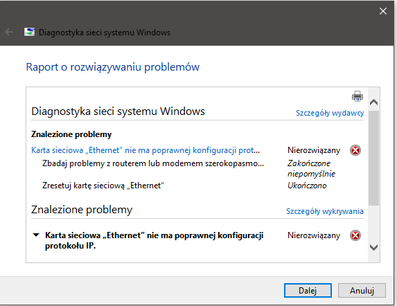

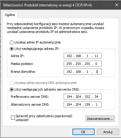

Zapisanie ustawień funbox 2 do pliku
W karcie sieciowej protokół internetowy IPv4
musiełm recznie ustawić
bo jak jest na automacie to mam taki komunikat,
Karta sieciowa Ethernet nie ma poprawnej konfiguracji protokołu IP,
i naprawa nie pomaga. a ręcznie jak wpiszę adres ip 192.168.1.11
plus maska podsieci sama wskauje plus brama domyslna 192.168.1.1 .
plus ręcznie musze wpisać serwer DNS . bo skoro jak ip robie ręcznie to i serwer DNS
też musze wpisać ręcznie . wtedy działa ok
Korzystam z apki Mój FunBox lecz nie wiele tam da sie zrobić . obecnie nawet kanałów wifi w apce nie da się zmienić kiedyś mogłem..
