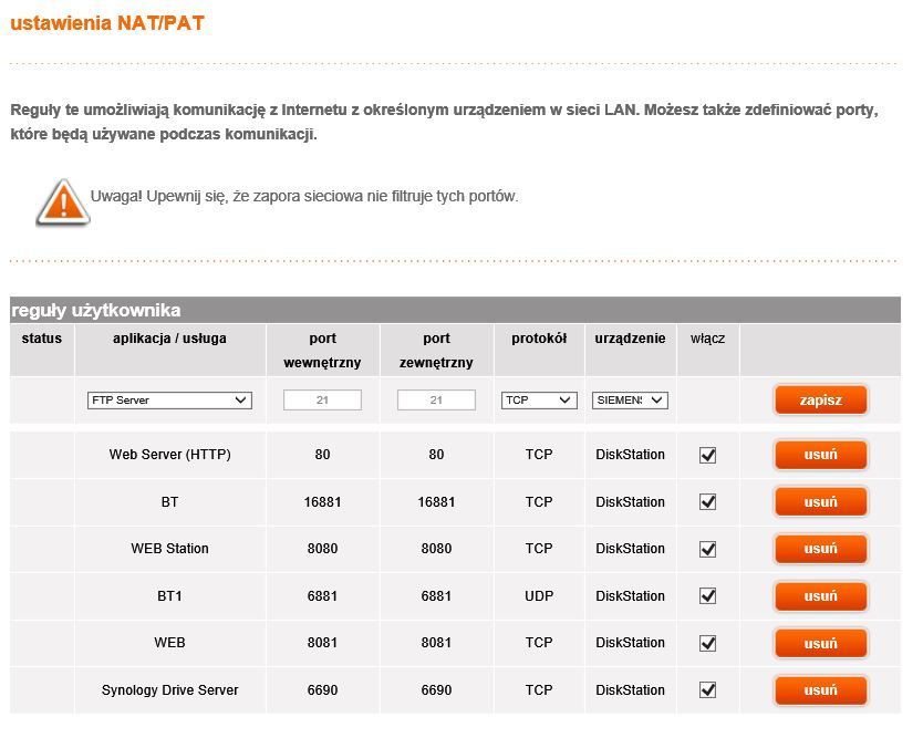

Piszę tu, bo nie znalazłem innego sensownego wątku.
Zauważyłem, że lista zdefiniowanych ustawień portów ZAAWANSOWANE / NAT/PAT w Funbox 2.0 jest u mnie widoczna tylko pod starą przeglądarką IE6, natomiast zarówno pod Chrome jak i EDGE nie widzę tych ustawień.
Czy ktoś mógłby potwierdzić, że też tak ma?
Bez tych ustawień mój NAS nie ma czego szukać, a i ja nie ma do niego dostępu z zewnątrz.
Zdjęcie z IE6 poniżej.

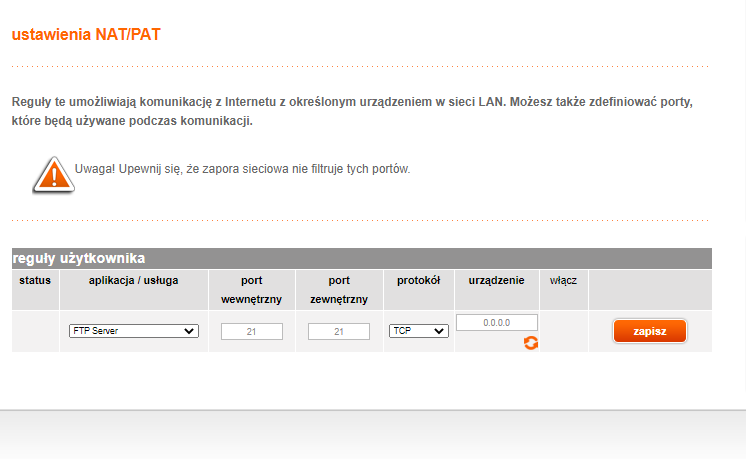

U mnie jest tak na każdej przeglądarce - nie mam ie6

Dantes,
I dokładnie tyle samo widzę w Chrome i najnowszym IE. Brak możliwości dopisania własnych ustawień.
To mogę zrobić tylko w starym IE6.
Możesz spróbować u siebie wpisać cokolwiek i próbować to zapisać?

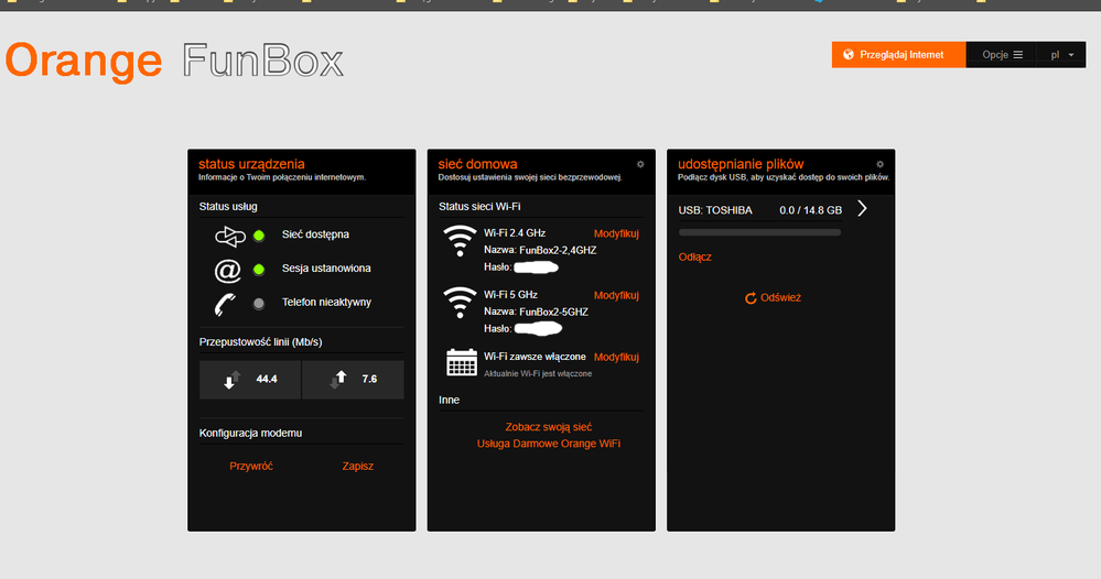

Zauważyłem również, że analogicznie do poprzedniego - nie wyświetlają się zaawansowane ustawienia wifi (ta tabela poniżej). Można ją zobaczyć tylko w IE6 lub w aplikacji "Mój FunBox".
