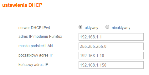

Zapisanie ustawień funbox 2 do pliku
Korzystam z apki Mój FunBox lecz nie wiele tam da sie zrobić . obecnie nawet kanałów wifi w apce nie da się zmienić kiedyś mogłem..

@Dantes jakie ustawienia DHCP masz w routerze?

@tolek Jaki adres automat daje nie wiem . Jaki ja dałem jest powyżej na zrzutach. Mam sporo urządzeń po wifi i 4 po kablu . Przy pierwszym podłączeniu routera gdy wyciągnąłem to z pudła połączyło się ok z automatu . Potem dodałem urządzenia i rozdzieliłem sieci wifi na osobne 2.4 oraz 5 GHZ. Większość urządzeń przypisałem tak jak to miałem w starym Funboxie statyczny Ip. Działało ok aż do restaru kompa. Potem padło . Ale gdy podpiąłem kablem laptopa Internet ruszył czyli tam dobrze przypisało no może też za pierwszym razem nie wiem bo już potem na laptopie nie sprawdziłem ..
