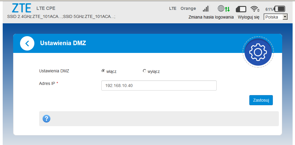

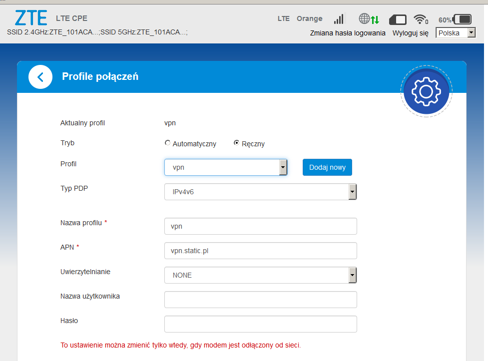

Pokaż screen jak masz ustawiony apn i DMZ.
ZTE MF286 Przekierowanie portów
APN.pngDMZ.pngNie działa ani dmz ani przekierowanie portów. Router był przywracany te z do ustawień fabrycznych i nic nie pomogło.
Przy takich ustawieniach w ogóle działa Ci internet? nie masz wpisanej nazwy użytkownika i hasła, powinno być tam w obu vpn (pisane z małych liter).
Działa internet bez tych z wpisów i to bardzo dobrze - właśnie z niego piszę.
Wpisałem w tak jak sugerowałeś 'vpn' w nazwie użytkownika i haśle, jednak to też nic nie dało.
Jakieś inne sugestie ?

Mam taką samą konfigurację i nie działa.
Albo jest wadliwy sprzęt, albo dostawca w sieci coś blokuje - innej możliwości nie ma.
Ale czy ty chcesz przekierować porty ? czy uruchomić VPN ?
 http://www.orange.pl/kid,4003367027,id,4004558892,article.html
Chce przekierować porty.
Dziwne, bo coś już zaczęło samo trybić bez zmiany ustawień i na razie wszystko jest ok.
To chyba coś Orange w sieci zmienia.
