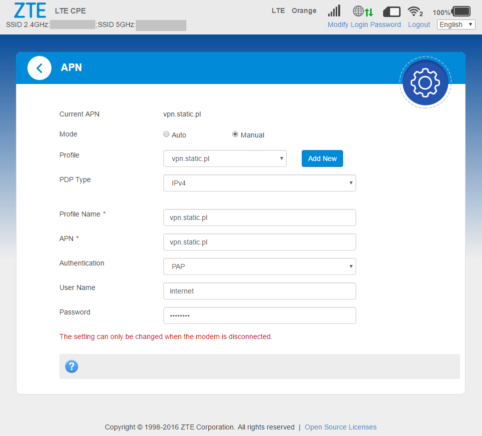

Jaki masz apn ustawiony?
ZTE MF286 Przekierowanie portów
APN: vpn.static.pl

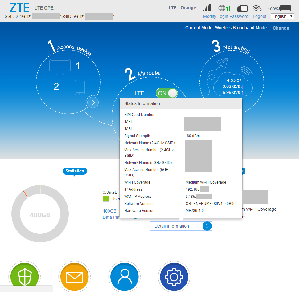

A w panelu routera co masz ustawione w zakładce?
możesz wrzucić screen? (ale usuń z niego dane wrażliwe)

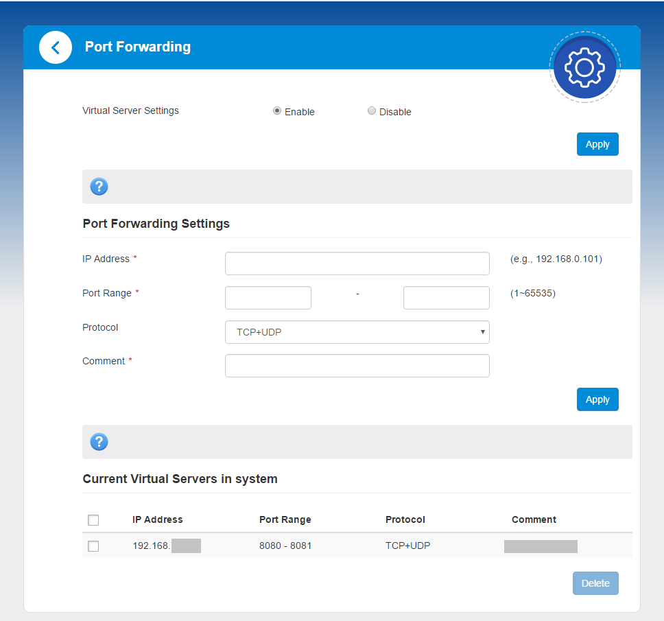

Po screenach masz wszystko co możesz mieć na tym routerze. A w czym jest problem? Jaki efekt chcesz uzyskać? chodzi o połączenie z zewnątrz? wewnętrzne po WLAN czy LAN?
Chce uzyskać by z zewnątrz gdy ktoś wejdzie na mój publiczny IP na porcie 8080, to został przekierowany na wewnętrzny adres: 192.168.x.x na port 8080
Dodam, że jest ustawiony również DMZ ale na IP 192.168.x.y - czyli inny niż powyższe przekierowanie.
Przy takim ustawieniu jak na screenach - nie działa to przekierowanie.
Urządzenie o IP 192.168.x.x - jest podpięte po LAN na porcie routera 2
Urządzenie o IP 192.168.x.y (DMZ) jest również po LAN na porcie routera 3
Dodatkowo wydaje mi się, że nie działa LOOP na publiczny IP, połączenie z zewnątrz muszę sprawdzać z innego łącza.
