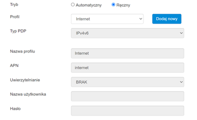

Mam problem z routerem ZTE MF286. Działają tylko niektóre strony (youtube, facebook), ale nie działa większość innych stron. Wywnioskowałem, że to może być problem z konfiguracją APN.
APN mam internetipv6 ale użytkownik i hasło są puste.
Chcę to zmienić, ale na czerwono mam napisany komunikat:
To ustawienie można zmienić tylko wtedy, gdy modem jest rozłączony z siecią.
Będę wdzięczny za wszystkie podpowiedzi
ZTE MF286 Nie można skonfigurować APN
@Elvgreen  to wyłącz dane mobilne w modemie i wymaż ipv6 ( internetipv6, tak pozostaw  internet) , korzystaj tylko z ipv4 😉

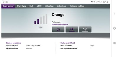

@Elvgreen czasami po zalogowaniu do routera trzeba wyłączyć transmisję danych, aby można było przeprowadzić konfigurację. Najczęściej na stronie głównej po zalogowaniu są ikonki, połączenie z siecią i pod spodem albo obok transmisja danych i strzałki. Trzeba klik na te strzałki i powinny zmienić kolor, np na szary. Wtedy mozna ustawić inne parametry na routerze, np: APN.
W routerze Huawei wygląda to tak:
Wyłączam transmisję klikając na strzałki góra dół, konfigurację router. Po ustawieniu nowego APN  trzeba to ustawić jako domyślny k ponownie włączyć transmisję danych, czyli kliknąć na strzałki. Jak APN jest prawidłowo ustawiony, to zostanie nawiązanie połączenie internetowe, jeżeli APN jest z błędami  to połączenie nie będzie nawiązanie.
  • 33182
  • 41365
Na pierwszej stronie routera jest przełącznik on/off.

Tak, dzięki! Pomogło.
ipv4 działa.
Co ciekawe - ipv6 działa na niektórych stronach (youtube, facebook, netflix, orange), ale niedziała na większości polskich. Natomiast przez VPN ładuje wszystko.
ipv4 działa już jak należy.
Z niewiadomych dla mnie powodów profil Internet jest wyszarzony do edycji.
Natomiast stworzyłem profil Internet2 i ten już zadziałał elegancko 🙂 Wszystkim dziękuję za uwagę i pomoc.
