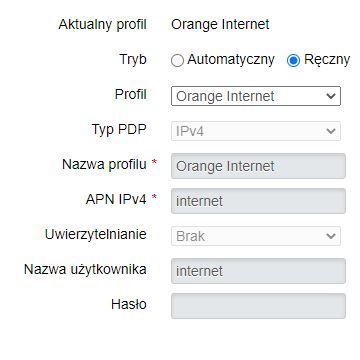

@ketrasaArtur czy takie ustawienia są poprawne?
* Wstawiono grafikę dodaną jako załącznik – moderator Kinga

@topi_t jeszcze dobrze by było sprawdzić, czy logujesz się na pasmo LTE, czy 3G.
Sprawdź jeszcze w ustawieniach dla nazwy użytkownika i hasła: puste pola lub w obu internet. Pozostałe ustawienia są prawidłowe.
