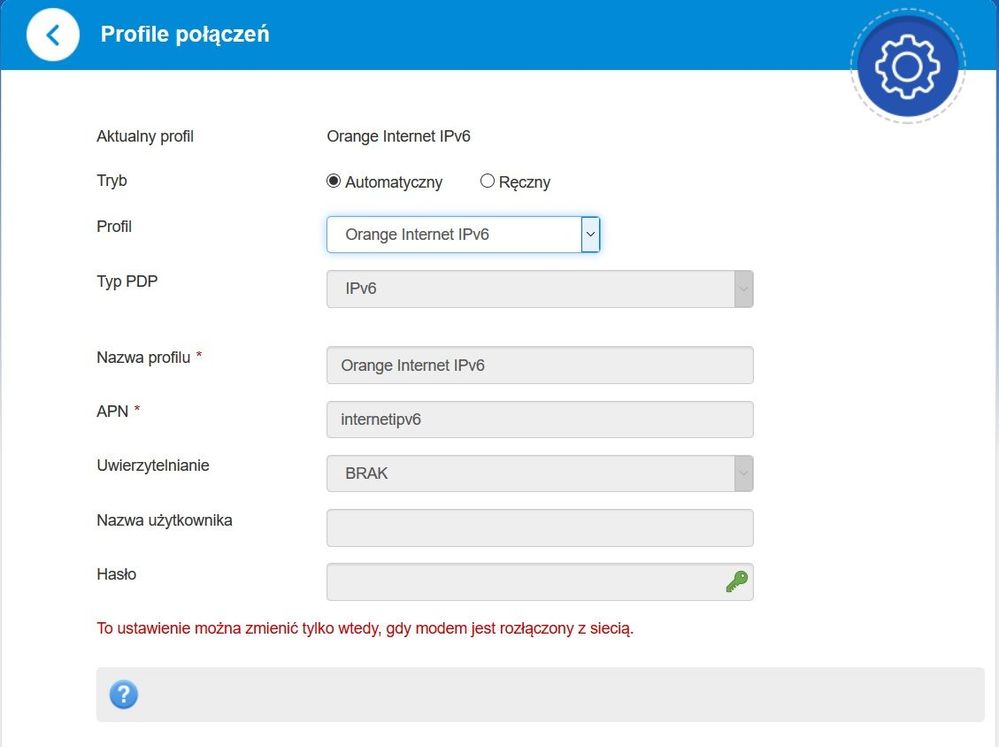

A zmieniłeś punkt dostępu/apn?
ZTE MF28 nie działa w sieci Orange
Nie, nie zmieniałem. Router jest ustawiony w trybie automatycznym i wykrywa sam.zte_orange_apn.jpg
To zatem kwestia tego, że ten domyślny punkt dostępu wyświetla strony tylko po ipv6.
Zmień ręcznie na:
typ pdp na ipv4
apn internet
nazwa użytkownika internet
hasło internet
Działa po zmianie na ipv4.
Dzięki serdeczne za pomoc:)

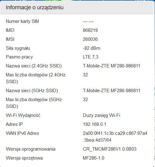

Zakupiłem ten sam router również od tmobile zachęcony tym wątkiem że spokojnie działa w Orange jednak u mnie jesyem Problem. Po przełączeniu na ipv4 nie łączy się z siecią. Na ipv6 natomiast działają tylko niektóre strony i aplikacje. Jakieś pomysły o co może chodzić? @Piotrekk85  szukając rozwiązania widziałem że w podobnych jesteś specjalista. Może tu również będziesz wiedział co mogę zrobić by router nie stał bezużytecznie?
@Denis_mat ustaw nowy APN:
Nazwa użytkownika: internet
APN: internet
Hasło: internet
Jak będzie potrzebny numer dostępowy, to wpisz *99#.
Utworzony APN zapisz i ustaw jako domyślny. Uruchom ponownie router i sprawdź działanie internetu.
  • 33185
  • 41404
W opcjach trzeba wybrać ipv4. Screeny pokaż z panelu routera.
